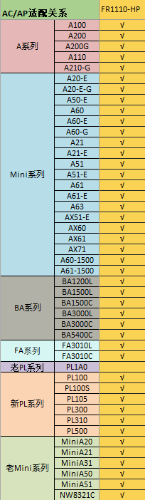

1.方案一可行,因为FR1110-HP有一个接口是支持WAN/LAN切换的,不过瓶颈在AP的接口上面,AP接口只有千兆,无法实现全屋2.5G组网,不过千兆网络也足够了,只是无线速度略低。另外交换机不支持POE供电,需要单独购买电源。
2.方案二可行,省去了电源线,不过速率肯定是千兆受限了,需要关闭FR1110-HP的AP管理就可以了
FR1110-HP可管理的AP有A系列,Mini系列,BA系列,FA系列,新PL系列,老Mini系列。请在下图中查看详细AP型号

感谢您的耐心解答,但京东客服说无法实现方案一;因为fr1110只能管理光AP,可能无法管理AX61 AP;也就是fr1110 能不能管理AX61成为核心点,待确认?
李会芳 发表时间:2025-04-21

方案一不行 方案二可以
