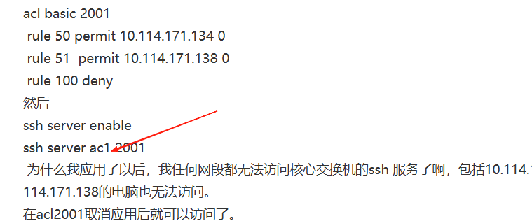

目前的网络上希望只有几台设备可以ssh访问核心交换机
我是这样做的
acl basic 2001
 rule 50 permit 10.114.171.134 0
 rule 51  permit 10.114.171.138 0
 rule 100 deny
然后
ssh server enable
ssh server ac1 2001
 为什么我应用了以后,我任何网段都无法访问核心交换机的ssh 服务了啊,包括10.114.171.134和10.114.171.138的电脑也无法访问。
在acl2001取消应用后就可以访问了。

ACL你的是ac 1 。你看看
无法登录是什么提示?实在不行,就删除ACL,删除ssh ser acl 2001,再来一遍保存,看看

刚才输入的时候按错了,实际应该是ssh server acl 2001,但问题还是上述问题
