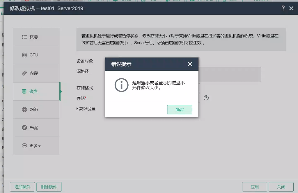

虚拟机延迟置零或置零的磁盘不支持磁盘修改大小吗(新建的虚拟机也只有这两项选择),虚拟机已经关机了,也是一样无法操作。

当虚拟机存在快照、磁盘存在多级镜像文件的情况或者磁盘预分配方式为置零、延迟置零的情况下,不允许修改虚拟机的磁盘容量
刚新建的虚拟机没有快照,磁盘也没有多级镜像文件,没有配置磁盘预分配。就是延迟置零。但是选择新建虚拟机的时候只有这两个选择啊,延迟置零和置零

需要现在系统参数底下开启磁盘精简模式,然后再把磁盘类型修改为精简,最后修改磁盘容量
可以克隆然后修改磁盘吧?我记得华子以前的FC可以
