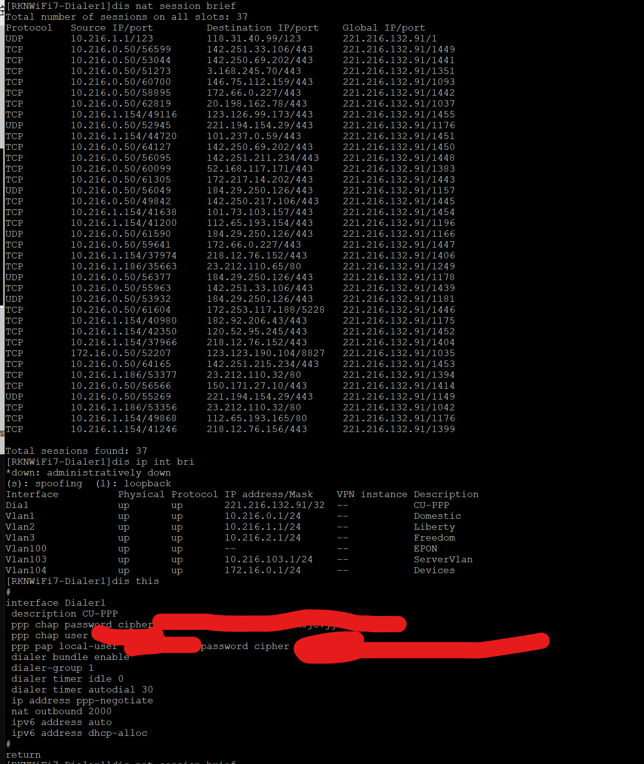

AP7636 PPPoE 拨号配合NAT无法访问网页,但是可以ping通;DNS解析也没问题
2025-04-24提问
  • 0收藏,3026浏览
参考文档为
https://www.h3c.com/cn/d_202209/1695375_30005_0.htm
https://www.h3c.com/cn/d_202209/1695374_30005_0.htm
Anchor AP模式,使用命令配置的

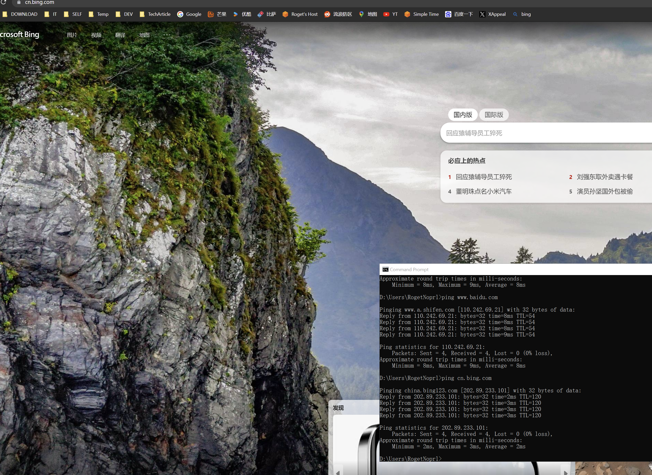

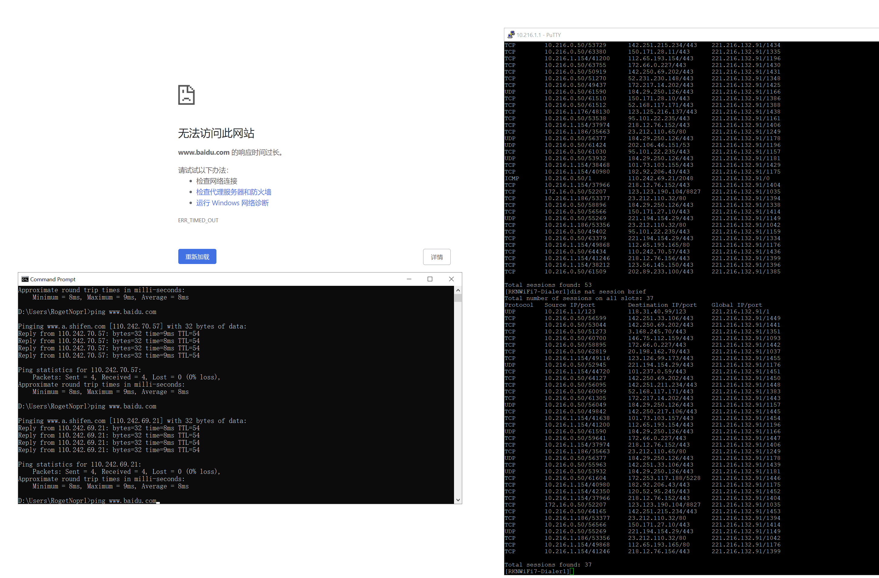

症状是dialer 1有ip,内网可以ping通外网,但是无法打开大部分网页(奇怪的是bing可以打开)浏览器没有问题
是不是缺少什么配置?

dns没问题,ping域名可以正常解析出来
rogetnoprl 发表时间:2025-04-24

nslookup 域名可以正常解析,跟dns无关,我用老的huaweiAP也正常,甚至用新ap nat到老ap拨号也没问题
