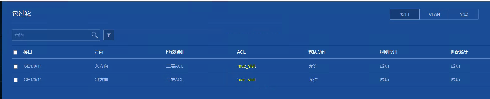

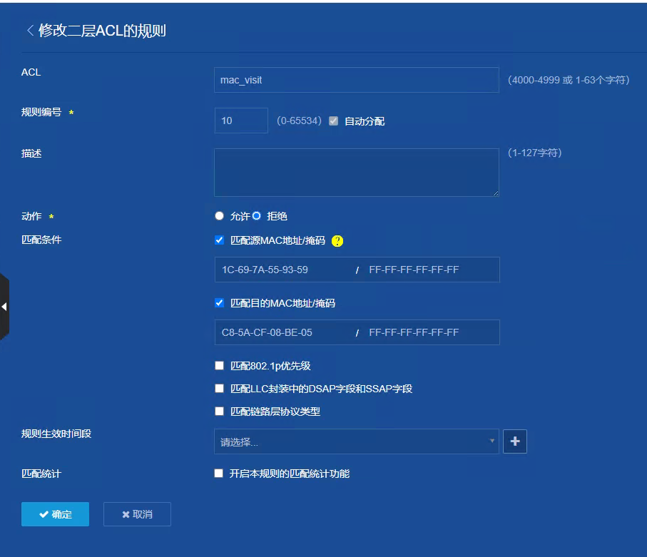

场景类似于:多个电脑和1个服务器(g1/0/11)接在这交换机上,现在只允许其中2台电脑可以访问服务器,我的想法是做一个允许访问的二层ACL列表,然后把包过滤默认规则改成拒绝。
先尝试加个拒绝规则,发现不起作用,是哪里出了问题?下面源mac是主机,目的mac是服务器

但我的就是没效果,你看看我上面的图片,配置有问题吗?

源目主机是二层吗?如果是三层实现不了
因为是dhcp,ip会变,所以想用二层mac

源目主机访问,如果跨三层转发、源目mac是会变化的;
二层包过滤、应用,你确保数据转发过程、mac不变;
几栋楼中间是有防火墙和交换机,这个有方法找到验证吗?
