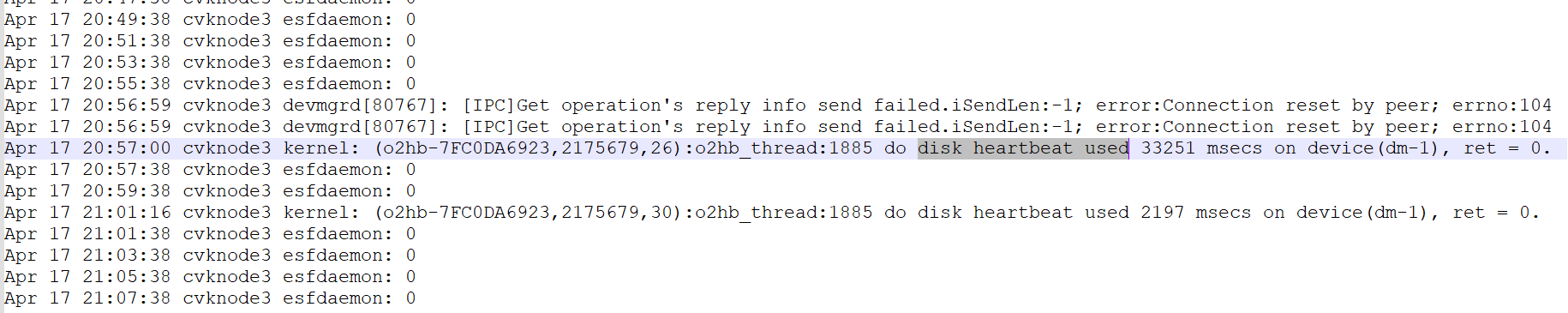

UIS主机message日志中出现存储心跳延时高的日志,是否会对业务造成卡顿

建议持续观察一下,超过了120S就会触发fence机制,排查一下存储路径
