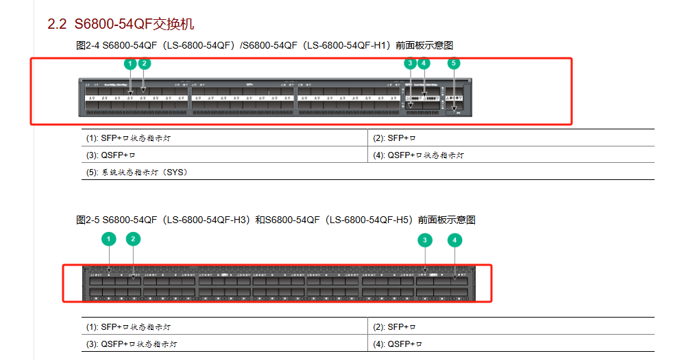

通过业务口来做堆叠
如图前面板的业务口做堆叠
