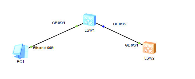

交换机+PC1如何与SW2上的VLAN2通信
2025-04-25提问
  • 0收藏,1364浏览
PC1属于ACCESS VLAN30,在SW上配置了VLAN2和VLAN30的网关地址,SW1 G0/0/2和SW2 g0/0/1端口类型为Trunk并且放行了2 30的TAG标签,可是PC1无法与SW2的VLAN2口地址互通
SW2要写一条默认路由到网关
交换机无法填写网关
所以跨网段需要些一条默认路由到网关

写跨vlan路由
有写 sw1上有些VLAN30和VLAN2的接口地址

网关都起在哪个交换机上了?网关都坐在一台设备上就能互通了啊
在SW1上VLAN 30 IP 192.168.30.250 vlan 2 192.168.2.11掩码都是24 ,sw2的vlan2 是192.168.2.13 24位掩码
