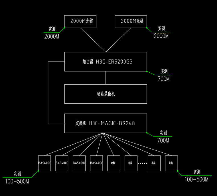

客户有两根2000兆的宽带通过路由器HCE ER5200G3接入(mini机型,适用带宽1Gbps),且路由器还充当AC控制器管AP

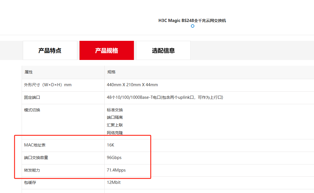

下挂一台H3C-MAGIC-BS248(交换容量:96Gbps,转发能力:71.4Mpps),48端口满载;
客户反应路由器和交换机处测数,达不到最大网络速率。网络卡;
该如何优化呢?
1、把路由器替换为万兆端口路由器吗?AP怎么办,没有AC管理
2、是否是交换机太低端的问题
拓扑图如下,大神们帮忙看看。

其实你这个足够了啊,你就算换成万兆交换机,你电脑还是接的千兆网卡,折腾半天还是千兆的速度,你这里能换的 也就是路由器换成适配2000兆的带宽的,这样能享受到宽带跑满,原来100人享受1000兆带宽,现在是100人享受2000兆带宽
回复长淮:
会好啊,最最起码你2000兆得带宽,用到了,而不是被设备限制了
一般般的小牛马 发表时间:2025-04-27 更多>>
ER5200G3适用带宽只有1G,换高一点好一些吗
长淮 发表时间:2025-04-26

把核心交换机换了,满载48个端口这款肯定性能不足
回复长淮:
那这个路由器应该够了,交换机换5560以上的吧
zhiliao_v6hOyc 发表时间:2025-04-26 更多>>
路由器需要动刀嘛
长淮 发表时间:2025-04-26
回复长淮:
下面有多少用户,路由器应该还可以,H3C ER5200G3是面向中小企业用户推出的全新一代高性能企业级路由器
客户说平时差不多20-30人,路由器带的设备差不多110个,路由器性能大致是满足的,主要是这个路由器还充当AC用,下面管的MINI的AP
长淮 发表时间:2025-04-26
将交换机替换个高端一点的,比如5130系列,时候可以优化网速呢
长淮 发表时间:2025-04-26
回复长淮:
长淮 知了小白
这个交换机的参数很低,下面挂的有AP和电脑,AP是单独适配器供电,目前是用了43个端口
硬盘录像机为什么要挂在路由器下 ,数据通过肯定挤占路由器交换机之间的带宽啊。组网就有问题大概率办公跟监控在同一局域网,一堆广播网速能好就怪了,1规划组网,2要么接万兆要么把硬盘录像机接交换机下。
