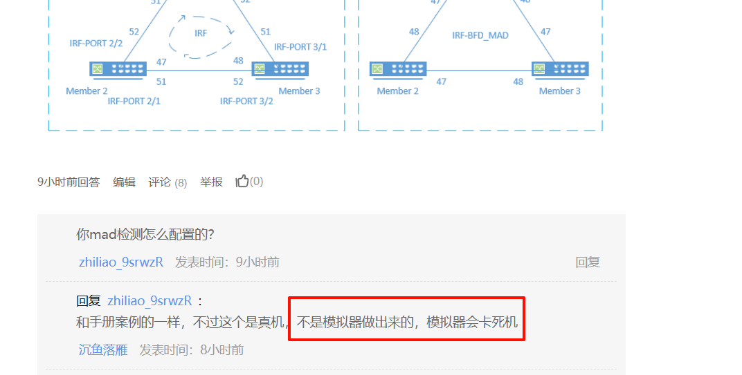

环形堆叠,内部线为堆叠线,外部线做BFD mad检测配置,拔掉一根堆叠线后设备重启,这正常吗?mad配置是否正确?

配置没问题,端口要交叉连接、你的irf 起来没有,状态正常吗 、都加入到irf了没有、
zhiliao_东方老赢 发表时间:2025-04-27
起来了,bfd配置这样配置是正确的吗?
zhiliao_9srwzR 发表时间:2025-04-27
没问题
好的,谢谢大佬

堆叠分裂就会重启
不算,看下堆叠口和堆叠系统是不是都是正常的吧
viva_la_vida 发表时间:2025-04-27 更多>>
环形拔一根线也不算分裂吧?

堆叠组重启的要求是触发Master设备的重新选举,拔线前看下Master设备和拔线后的Master设备是否为同一台,不是同一台就会重启
粉丝:45人 关注:3人
不正常 、环堆、拔掉一根、堆叠不会分裂;

考虑模拟器bug吧,建议上真机测试  另外,你这个要么bfm链路一根线,要么,bfd链路聚合
