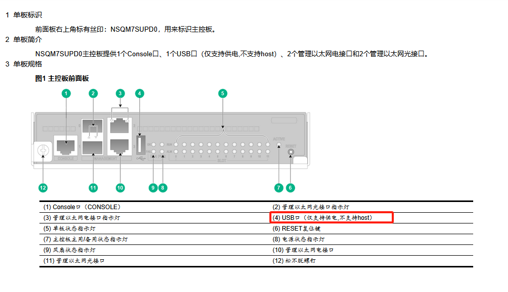

华三防火墙M9000-X06-B USB接口插上无法使用?
粉丝:44人 关注:1人
你好,
1个USB口(仅支持供电,不支持host)意味着这个USB接口只能作为电源供应接口,用于给连接的设备供电,但不能作为主机(Host)接口来控制或访问连接的设备。换句话说,这个USB口不能用于数据传输或控制外部设备,只能提供电力。这样的设计通常用于给需要外部供电的设备提供电力,而不需要数据交互的场景。
