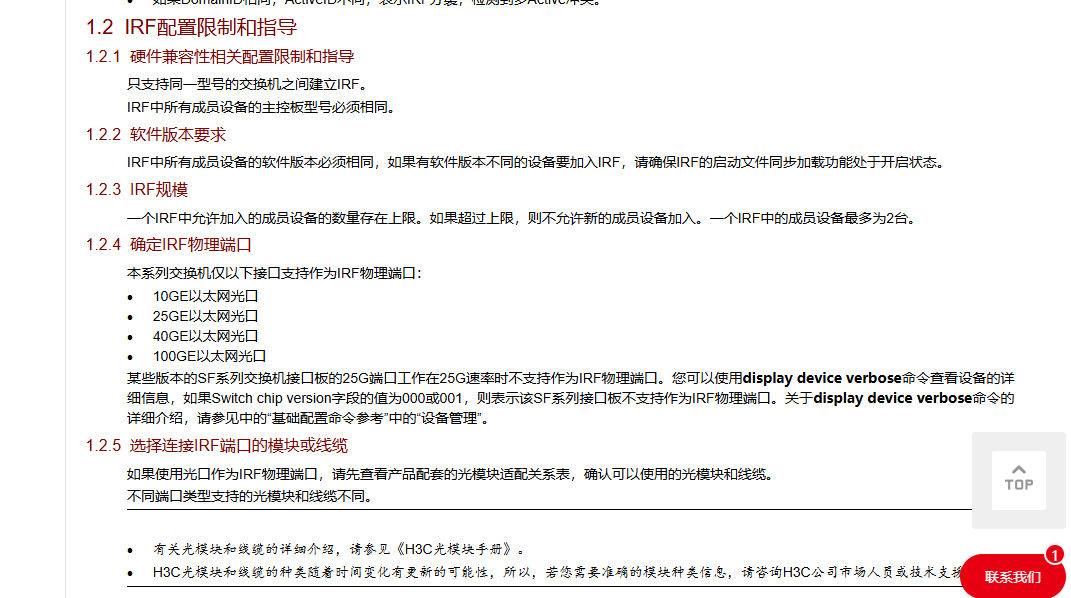

提供下版本型号
不支持
本系列交换机仅以下接口支持作为IRF物理端口:
·     10GE以太网光口
·     25GE以太网光口
·     40GE以太网光口
·     100GE以太网光口
某些版本的SF系列交换机接口板的25G端口工作在25G速率时不支持作为IRF物理端口。您可以使用display device verbose命令查看设备的详细信息,如果Switch chip version字段的值为000或001,则表示该SF系列接口板不支持作为IRF物理端口。关于display device verbose命令的详细介绍,请参见中的“基础配置命令参考”中的“设备管理”。
