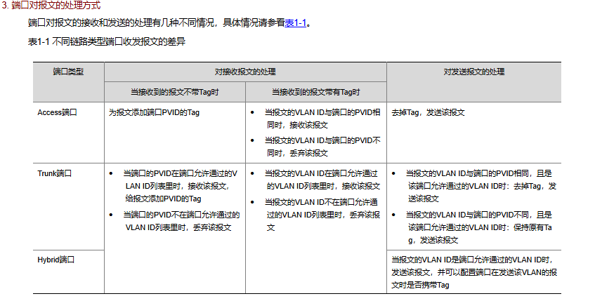

粉丝:16人 关注:0人
根据下面的原则,“交换机用 hybrid 接口把3000-3500vlan标签 去掉untagged,再打上新的pvid130”这个实现不了哦?
