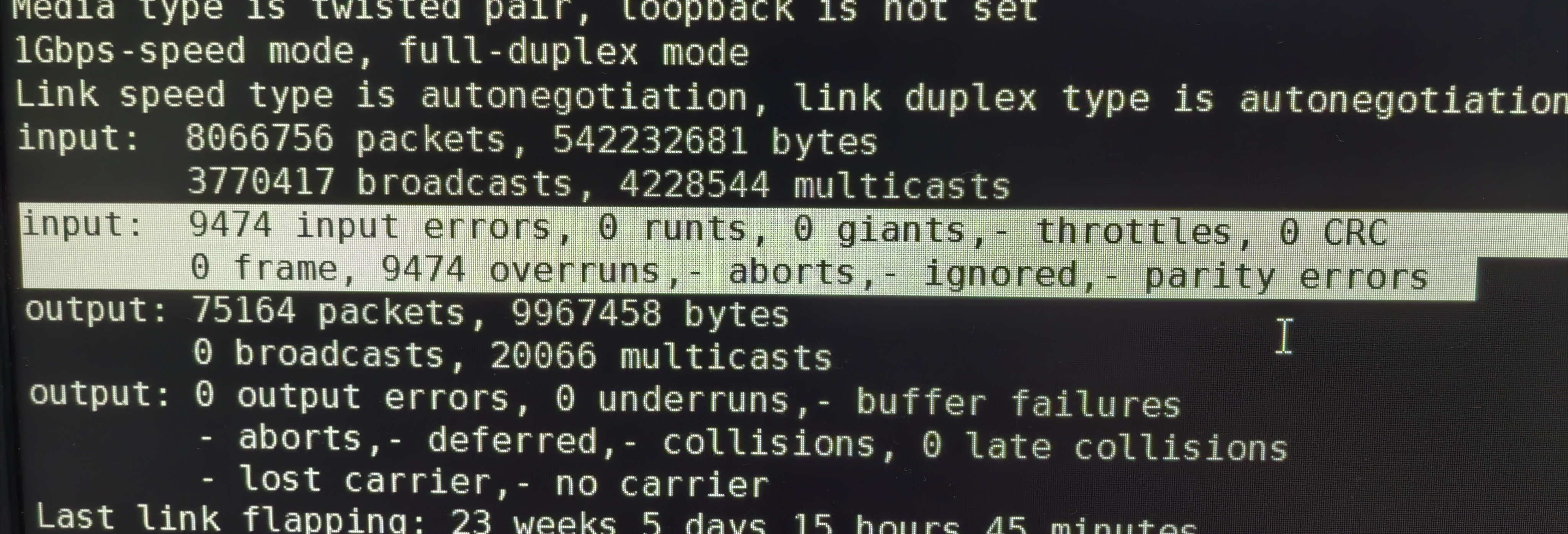

H3C S6805-56HF 的M-GigabitEthernet端口出现大量overruns 和 input errors 包,但没有发现CRC的计数报错,感觉不是链路问题,这个一般是如何引起的,怎么解决?

这个更换网线看一下
zhiliao_lUxKE8 知了小白
对端是一台中兴的设备,好多68接到中兴设备都出现了同样的问题,我怀疑是中兴跟H3C设备接口匹配问题
