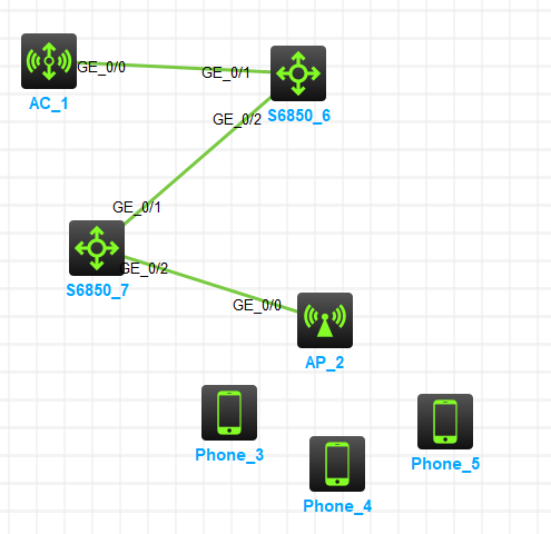

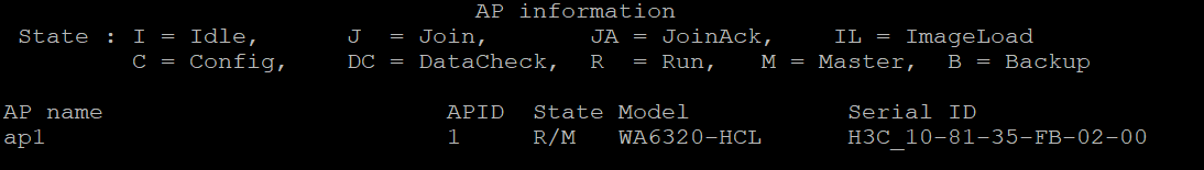

为什么我AP能拿到地址,而且能在AC上线,但是放不出现信号?(三层组网+本地转发)
看下服务模板里的radio 是否又enable
按照描述来说应该没什么问题,或者是业务vlan过路是否有放通
好的好的,感谢大佬
Double 发表时间:2025-05-03 更多>>
radio1,radio2都使能了,但是就是没信号,请教一下大佬,业务vlan过路是否有放通是什么意思啊
Double 发表时间:2025-05-02
本地转发的话 也看下map文件的问题, 看下你使能的业务vlan是哪一个,然后过路的交换机上把业务vlan放通一下
zhiliao_8hUPnp 发表时间:2025-05-02
好的好的,感谢大佬
