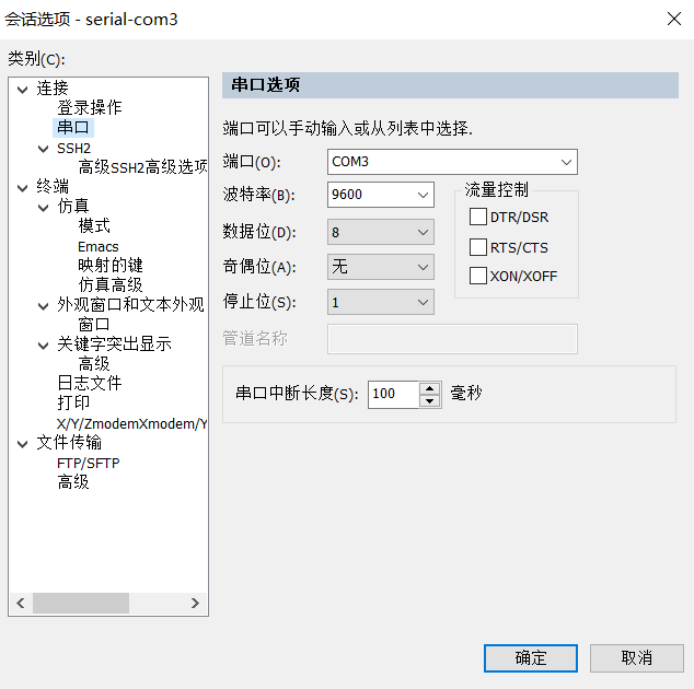

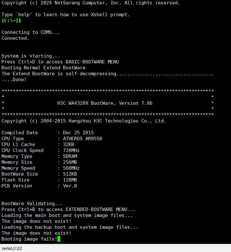

WA4320X开机只亮power黄灯,想配置一下 SecureCRT软件Ctrl+B按下无任何反应。Xshell 8软件也试过一样也不行。用的CONSOLE连接USB驱动正常有串口打印输出
看下是否和我的设置一样,如果是一样的考虑换一根console线

apwa4300_v1.17.btw 这个文件要刷吗BIN那个文件输进去了启动还是以前一样 * * H3C WA4320X BootWare, Version 7.06 版本是不是不对

现在把线的水晶头重新压了可以近进去了是水晶头掉点了
玉良电子海康监控 发表时间:2025-05-04
粉丝:5人 关注:29人
版本丢了,在华三官网找个版本升级一下吧

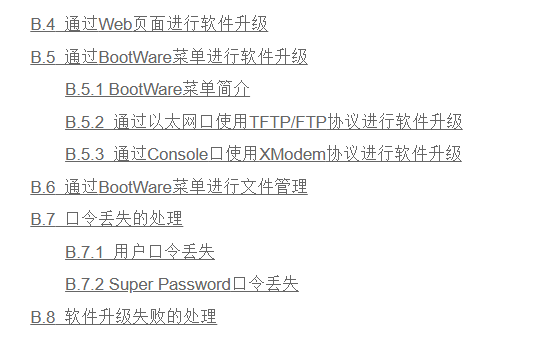

玉良电子海康监控 发表时间:2025-05-03 更多>>
你下载好版本后看版本说明书里面的 bootrom升级
