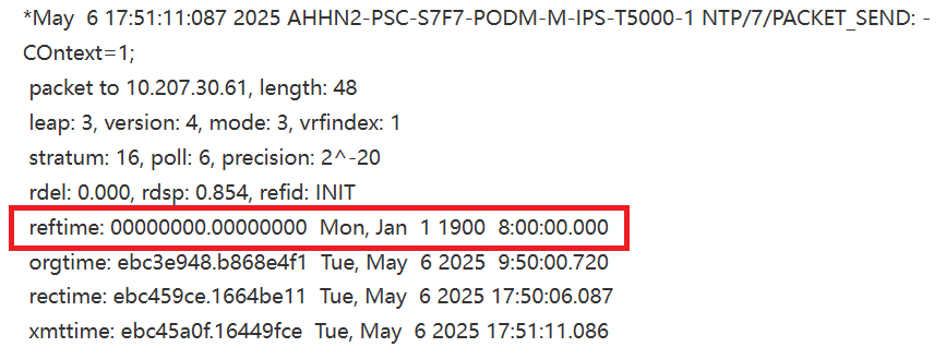

ntp同步异常,下面是debugg信息
*May  6 17:51:11:087 2025 AHHN2-PSC-S7F7-PODM-M-IPS-T5000-1 NTP/7/PACKET_SEND: -COntext=1;
 packet to 10.207.30.61, length: 48
 leap: 3, version: 4, mode: 3, vrfindex: 1
 stratum: 16, poll: 6, precision: 2^-20
 rdel: 0.000, rdsp: 0.854, refid: INIT
 reftime: 00000000.00000000  Mon, Jan  1 1900  8:00:00.000
 orgtime: ebc3e948.b868e4f1  Tue, May  6 2025  9:50:00.720
 rectime: ebc459ce.1664be11  Tue, May  6 2025 17:50:06.087
 xmttime: ebc45a0f.16449fce  Tue, May  6 2025 17:51:11.086

我看到时间里既有1900年,又有2025年的。
可能是两边的时间差过大了所以无法同步,建议手动把本地时间调到2025年再看看能不能同步。
