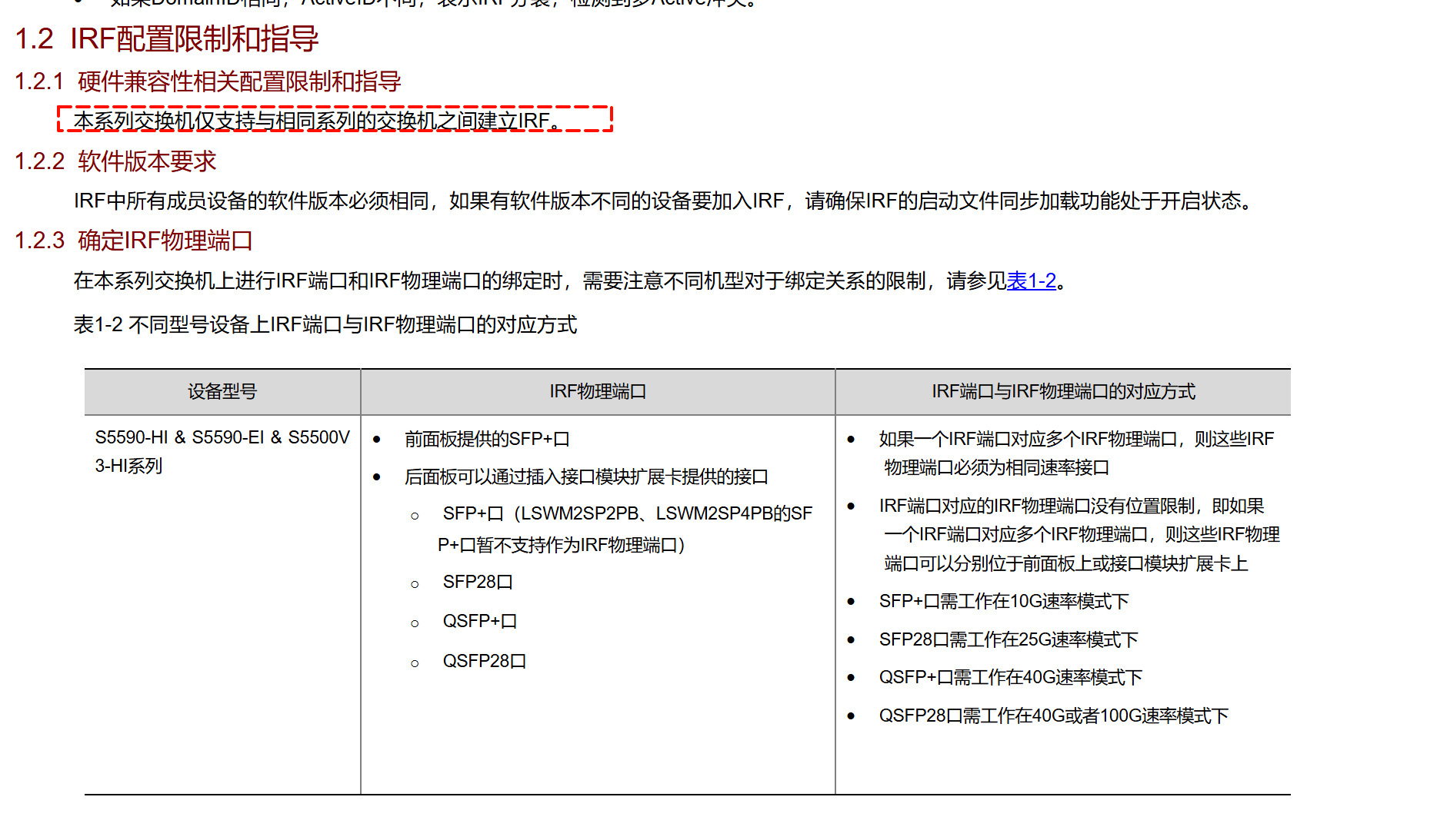

确定一下型号吧这不5590ei和5500v3hi嘛
不同系列做不了

两台设备型号不一致。
设备型号需要一致
型号一致的

两台设备型号不一致,交换机版本也需要一致
粉丝:44人 关注:1人
设备型号及版本,堆叠端口类型都需要一致
型号是一致的不知道为什么提示型号不一致,报文中提到max-ecmp-num不一致所以我改了两边都为8,最后发现是版本不一致,版本升级后解决问题
