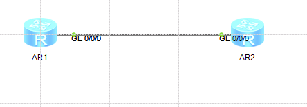

两台路由器R1和R2,通过直连接口建立IBGP邻居,邻居建立成功后,再把R1和R2的环回口和R2直连接口宣告到BGP中,为什么在R1的BGP路由表中直连接口路由不显示可用和最优的标识符?
配置
sy
sy R1
inter g0/0/0
ip add 12.1.1.1 24
inter lo0
ip add 1.1.1.1 32
bgp 12
 router-id 1.1.1.1
 peer 12.1.1.2 as 12
 net 1.1.1.1 32
sy
sy R2
inter g0/0/0
ip add 12.1.1.2 24
inter lo0
ip add 2.2.2.2 32
bgp 12
 router-id 2.2.2.2
 peer 12.1.1.1 as 12
 net 2.2.2.2 32
 net 12.1.1.0 24
