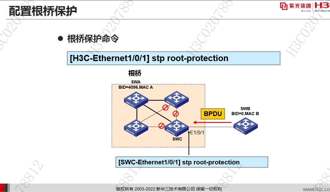

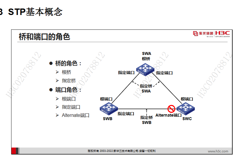

当前端口是指定端口时根保护便会生效,所以他一般配置在根桥的下联口。从你这个来看目前是没问题的,你这台交换机所有端口都是指定端口,说明他已经选举为根交换机(虽然你没配置stp root primary)。

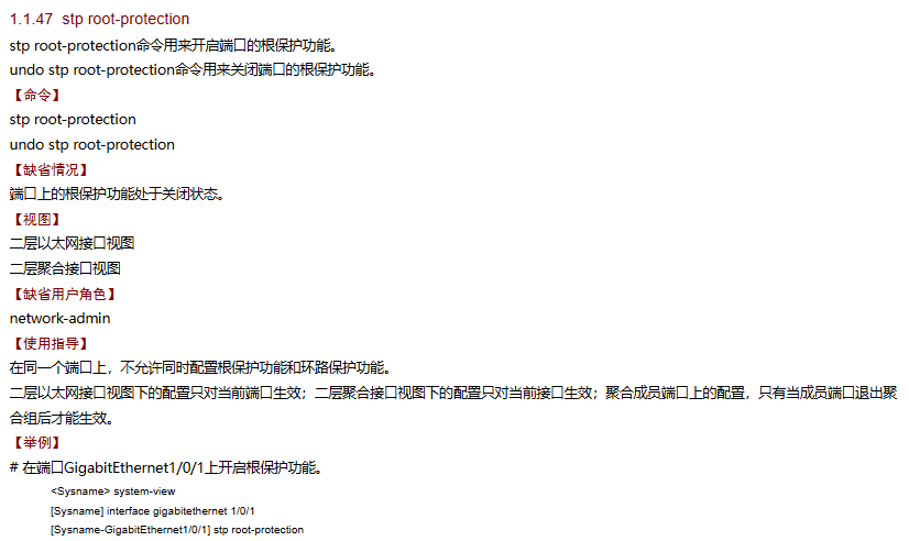

米多 七段
粉丝:5人 关注:0人
stp tc-protection 这个命令不是根桥保护的命令
 stp root-protection 才是根桥保护的命令
interface range g1/0/1 to g1/0/24 stp root-protection 我在端口上已经做设置了,但还是不生效
zhiliao_97696 发表时间:2025-05-07 更多>>

这个上面全是指定端口,说明他就是根桥,
这个是根桥保护的命令
