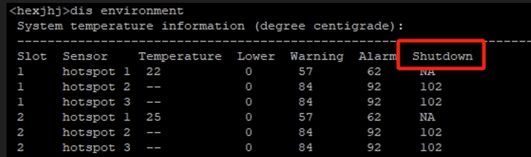

dis environment命令返回的数据的shutdown字段是什么意思
2025-05-07提问
  • 0收藏,1720浏览
您好,关断级(Shutdown)高温告警门限,当温度传感器的温度大于该门限时,设备会自动关闭参考
表1-5 display environment命令显示信息描述表
字段
描述
System Temperature information (degree centigrade)
系统温度信息(单位为摄氏度)
sensor
温度传感器,hotspot:表示热点温度传感器
Temperature
当前温度
LowerLimit
低温告警门限
WarningLimit
一般级(Warning)高温告警门限
AlarmLimit
严重级(Alarm)高温告警门限
ShutdownLimit
