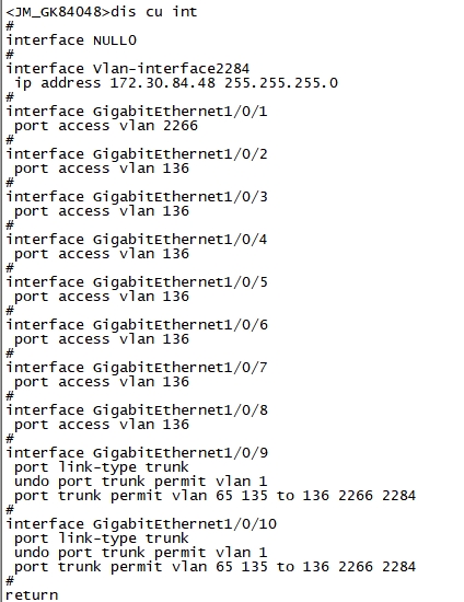

交换机配置看了没
zhiliao_v6hOyc 发表时间:2025-05-07
看了
zhiliao_HYJEM 发表时间:2025-05-07

端口配置
配置没问题,电口插上去不亮但是可以走数据可能是LED灯坏了,如果不走数据的话就是机器有问题了。
