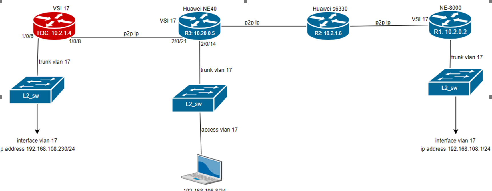

vpls配置后pw和vsi状态全部正常,但l2vpn的mac地址表是空的,怀疑流量其实没到交换机上,10.2.1.4是测试的交换机,1/0/6配置为AC口,如果做流量统计的话是正常做,匹配源目地址就行,调用再6口的出入方向,还是要再做其他什么命令操作吗
参考案例:https://www.h3c.com/cn/d_202503/2386637_30005_0.htm#_Toc184653904
所以想请教下这种vpls的流通是不是不只是匹配源目ip

l2vpn verbose下是有进出流量,但在ac口做流统是显示没报文通过,业务也是不通的

直接在6口调用,注意ACL写的和普通网络不一样
可以先开debugging看一下更加直观,如果三层没有抓到可以写一个二层MAC ACL匹配一下看,还是建议直接debugging ip packet acl xx 看报文有没有上送到设备上

您好,是要加些什么吗,我只匹配了ip
