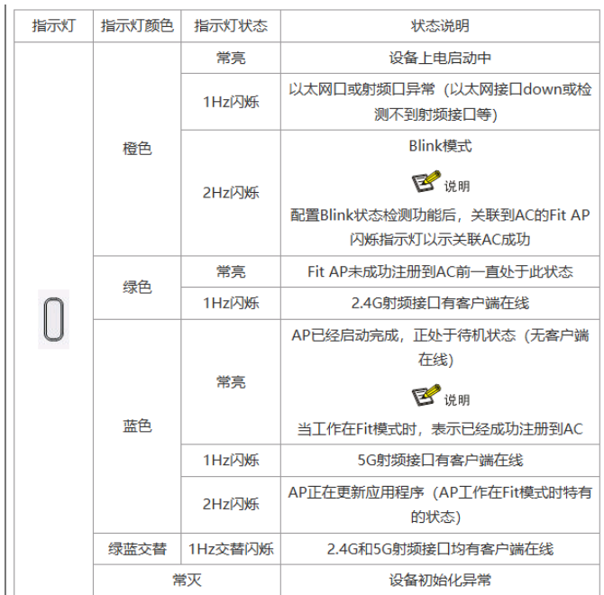

WA6320S-E-FIT该型号以1s闪一次的频率闪绿灯,是什么情况?

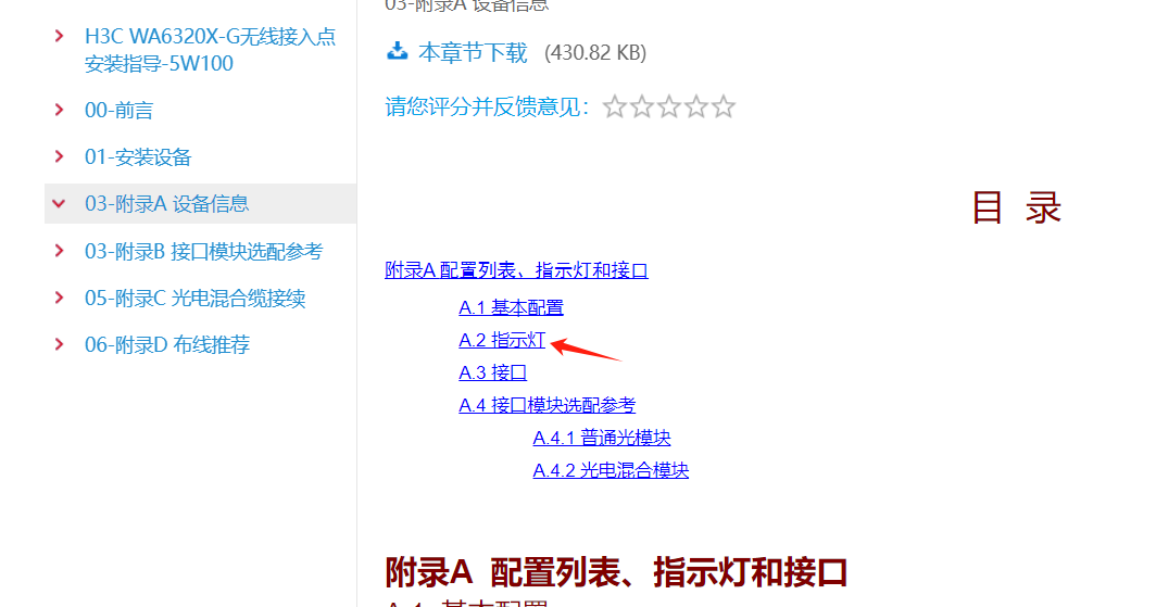

如题,请教一下,或者教一下如何在官网查询相关型号AP,指示灯显示情况
粉丝:44人 关注:1人
你好,参考这个
对应产品的安装指导里有
