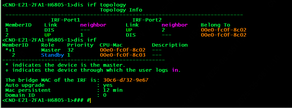

timer这个不是默认配置吗,如果改成always,堆叠分裂再次恢复时,会不会影响堆叠的建立,毕竟IRF的桥MAC一致;当前使用的是timer,12min,意思是主设备退出堆叠后,备设备的IRF MAC保留12分钟吗,超时则修改,如果是修改,那会改成什么MAC,是重新计算一个新的IRF桥mac吗还是沿用物理桥mac?如果分裂后,设备重启,这个mac地址又会变成什么MAC;整改里面写桥MAC变化导致相关的配置受影响,比如LACP会经历什么过程,收到什么影响

IRF桥MAC是H3C设备堆叠技术中的关键参数,用于标识虚拟化后的逻辑设备。以下是核心要点:
### 1. **IRF桥MAC的作用**
- **唯一标识**:IRF作为虚拟设备对外通信时使用唯一的桥MAC,确保二层协议(如LACP、STP)能正确识别设备,避免MAC冲突导致的通信故障。
- **主设备继承**:默认情况下,IRF桥MAC由主设备的桥MAC决定。主设备离开时,可通过配置保留时间(如6分钟或永久)维持桥MAC不变,减少业务中断。
### 2. **配置方法**
- **固定桥MAC**:使用命令`irf mac-address mac-address`手动指定IRF桥MAC,适用于设备替换场景。例如:
```bash
irf mac-address 98F1-8144-DEFB # 指定固定MAC
- **保留时间配置**:
- 永久保留:`irf mac-address persistent always`
- 动态切换:`irf mac-address persistent timer 6`(默认6分钟保留)
- 立即切换:`undo irf mac-address persistent`
### 3. **注意事项**
- **网络中断风险**:桥MAC变化可能导致ARP表项未更新,引发短暂流量中断。建议在关键业务场景配置固定MAC。
- **堆叠合并限制**:若成员设备自身桥MAC冲突,无法合并为IRF。需确保各设备桥MAC唯一。
- **特殊组网要求**:使用MSTP或跨设备聚合链路时,需避免桥MAC立即变化,防止链路震荡。
### 4. **故障案例**
- **主备倒换导致中断**:某案例中,IRF主备倒换后桥MAC变化,终端ARP表未更新导致业务中断。通过配置`irf mac-address persistent always`解决。
- **设备替换问题**:替换设备时若未同步桥MAC,可能导致ARP学习异常。需使用`dis irf`查看原设备桥MAC并手动指定。
### 5. **查看桥MAC**
- 使用命令`display irf`查看当前IRF桥MAC:
```bash
display irf
输出示例中的`The bridge MAC of the IRF is: 98f1-8144-defb`即为桥MAC。
