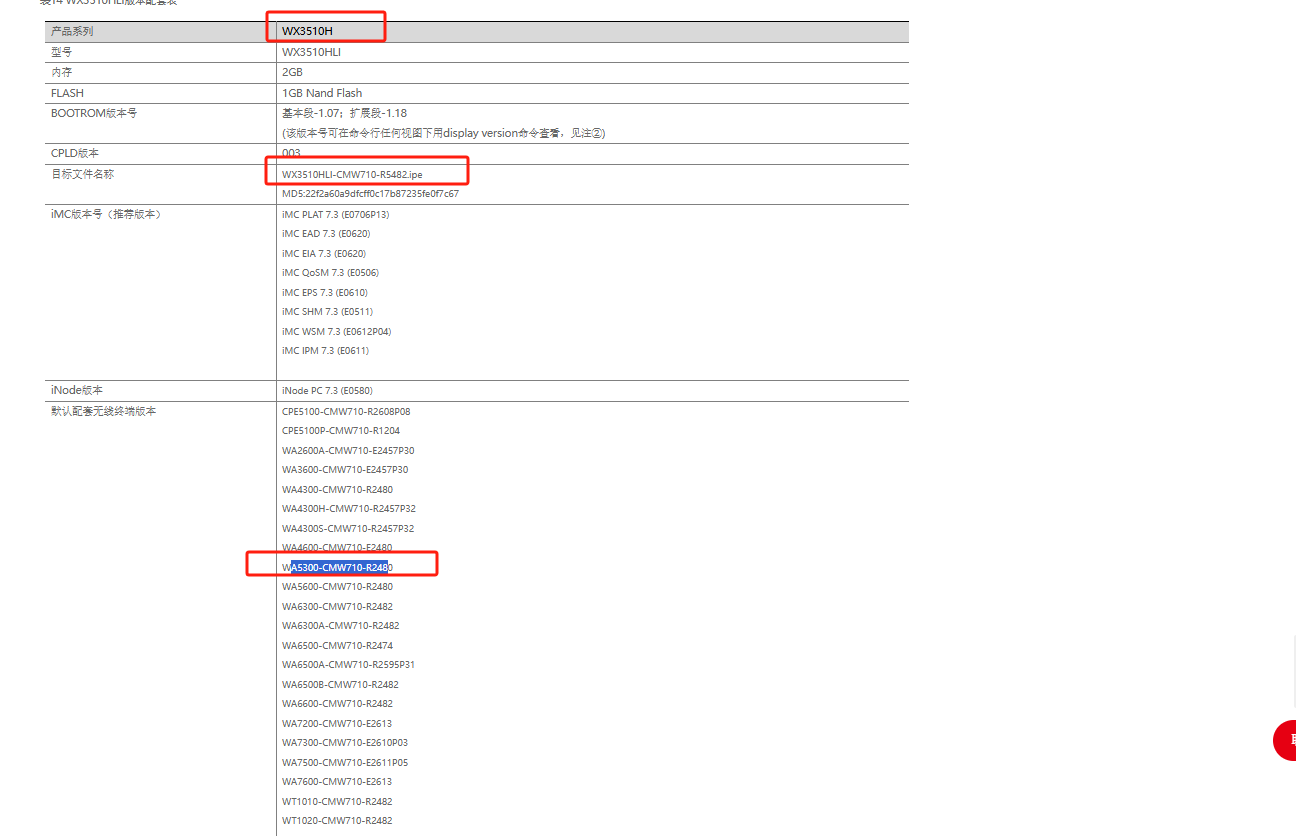

5530-SI有2种版本,2480版本的正常上线,2218P01的有80多台可以拿到地址,但无法上线,有没有办法可以处理?
控制器为3510H最新版本。

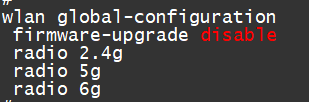

关闭版本校验功能
已经关闭版本校验功能了,也不能正常上线。
zhiliao_ok 发表时间:2025-05-08 更多>>
版本不一致,看图你就明白了

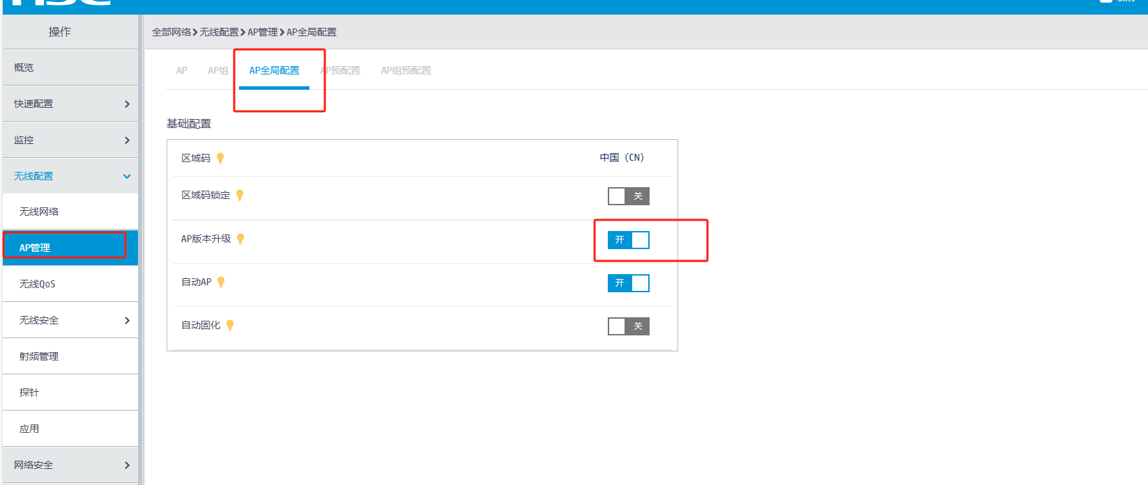

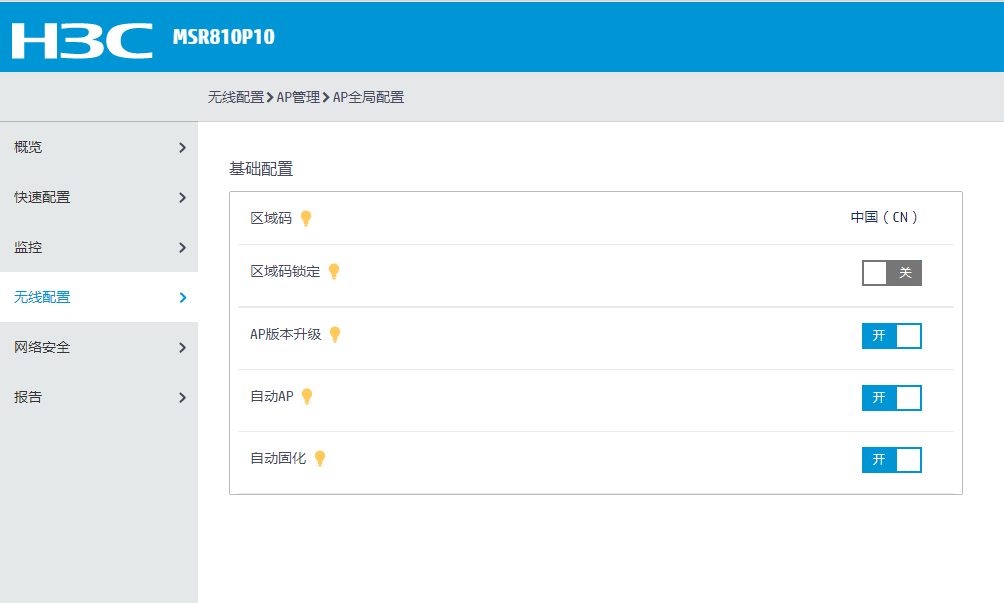

回复zhiliao_ok:
看上面我发的图,正常来说老的会自动升级的,你看是不是没开
什么都不会的网络工程师 发表时间:2025-05-08
自动升级打开了。AP拿到地址了,AC上也没有上线。。
全局和分组都关闭了。也还是不行。。

1、AP本身版本比AC上匹配的低,初次上线时会直接从AC上的apimage获取到匹配的版本进行升级上线,不会有上不了线的问题;
2、选择一台2218p01的AP,手动指定AC地址,分配AP管理地址,及添加管理IP的默认路由,看是否能正常上线。
