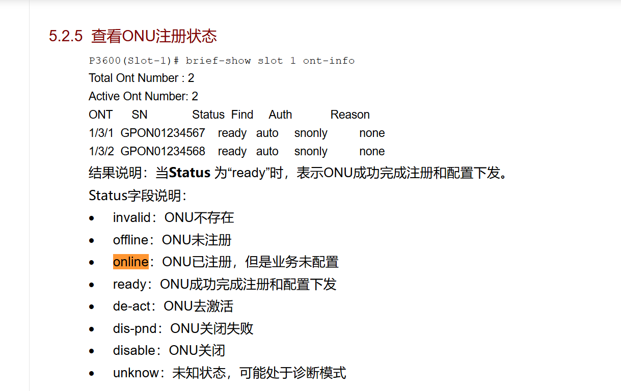

查看ONU状态;
出现两种类型的ONU显示 一个显示online 一个显示ready ;有什么区别
·     online:ONU已注册,但是业务未配置
·     ready:ONU成功完成注册和配置下发

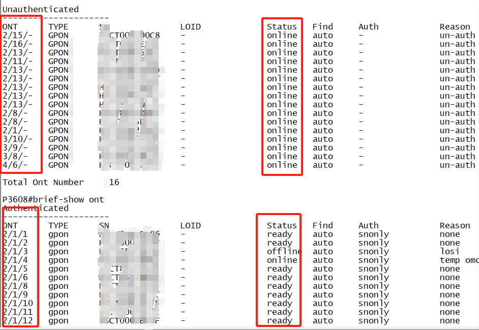

查询现象
你这个是自动注册的,看起来像是onu插混了,从别的pon口上线了
神烦烦烦烦烦烦烦烦烦烦卍 发表时间:2025-05-08 更多>>

 Ready 表示已经注册成功可以正常传输数据,Online没上线onu物理连线在1/6口,但olt上却强制注册在1/3口,导致的onu软件注册和实际注册的位置不一致,导致注册不上的问题。
