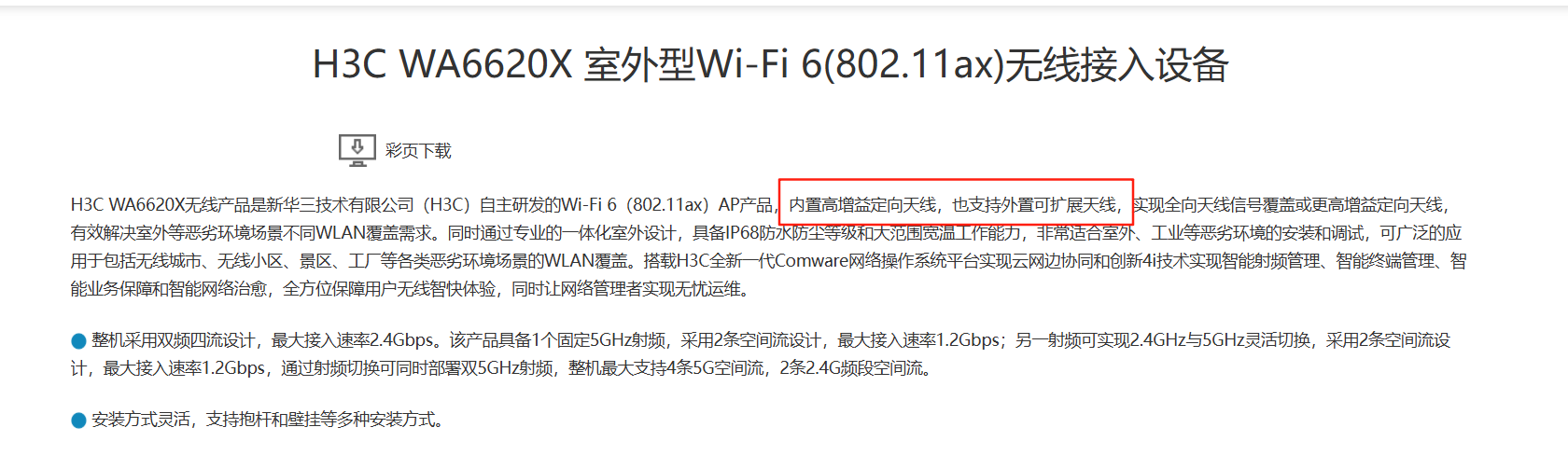

1.室外 AP WA6620X 是否可以实现,5G射频安装外置定向天线,2.4G安装全向天线来进行无线覆盖。
2.无线工堪 室外使用桥接方案是有无比较特殊关注点。 各位老师

室外 AP WA6620X 可以实现 5G 射频安装外置定向天线,2.4G 安装全向天线来进行无线覆盖。

1. 室外AP WA6620X可以实现5G射频安装外置定向天线,2.4G安装全向天线进行无线覆盖,但需确保天线和射频电缆符合当地法规,且满足射频电缆电压驻波比(VSWR)不高于1.4,天线电压驻波比(VSWR)不高于1.8的基本指标。同时,为了保证信号质量和覆盖效果,建议射频功率配置不超过90%,并考虑升级至Comware V7平台R5446P06或Comware V9平台E1046P01及以上的版本。
