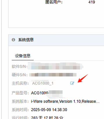

点击<编辑>按钮可修改当前管理设备的主机名,便于用户区分不同设备。如图1-6所示,点击该按钮可弹出修改对话框,填写自定义主机名后点击<保存>即可生效。
图1-6 编辑主机名称

acg的话还是web修改吧,acg的命令跟正常命令不一样
回复模拟:
首页就有
zhiliao_eE5Ptd 发表时间:2025-05-09 更多>>

web的话我没找到,所以想问问命令
模拟 发表时间:2025-05-09
回复模拟:
首页就有
