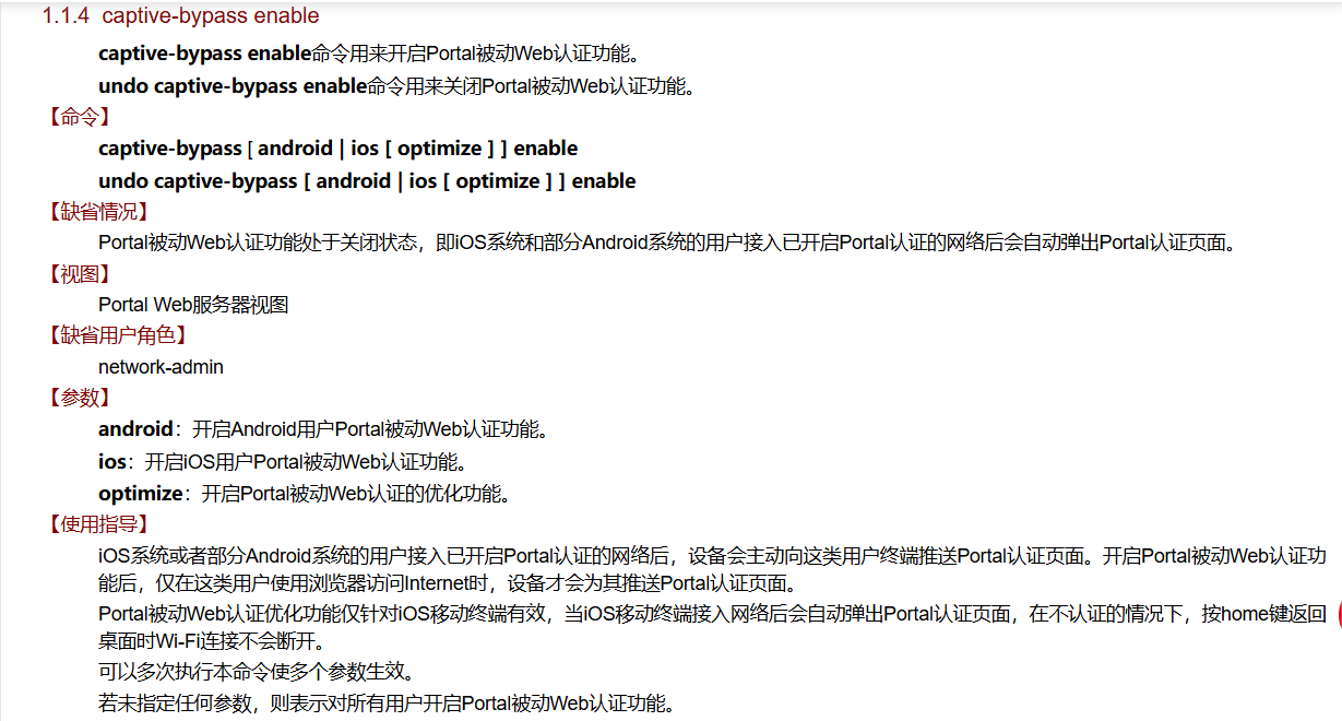

7503E-M最新系统版本是否支持 这条命令
captive-bypass ios optimize enable
不涉及
命令是 这个
1.1.4  captive-bypass enable
captive-bypass enable命令用来开启Portal被动Web认证功能。
【缺省情况】
Portal被动Web认证功能处于关闭状态,即iOS系统和部分Android系统的用户接入已开启Portal认证的网络后会自动弹出Portal认证页面。
【视图】
Portal Web服务器视图
【使用指导】
iOS系统或者部分Android系统的用户接入已开启Portal认证的网络后,设备会主动向这类用户终端推送Portal认证页面。开启Portal被动Web认证功能后,仅在这类用户使用浏览器访问Internet时,设备才会为其推送Portal认证页面。
【举例】
# 开启Portal被动Web认证功能。
<Sysname> system-view
[Sysname] portal web-server wbs
[Sysname-portal-websvr-wbs] captive-bypass enable

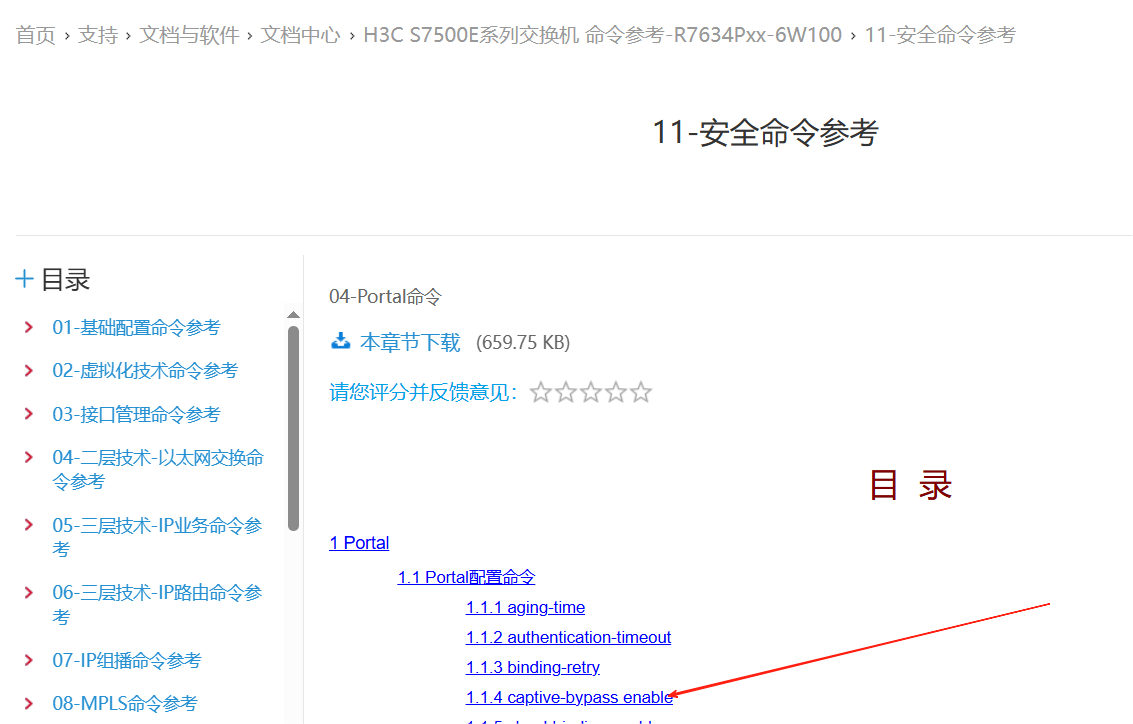

zhl188 七段
粉丝:2人 关注:3人
支持的
