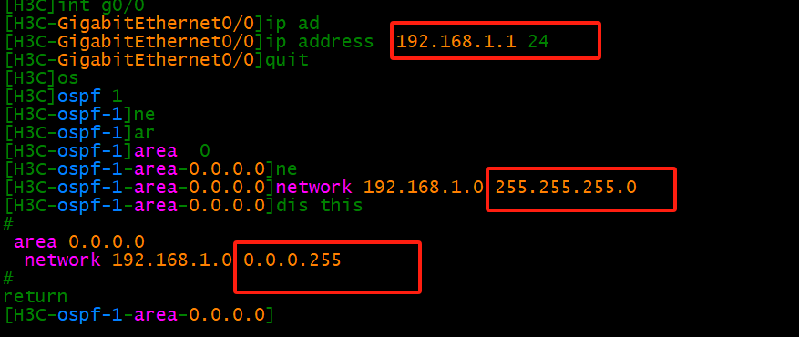

传递 100.1.1.0/24 虽然network要求配置反掩码,但是如果配置的正掩码,设备会自动转换为反掩码
