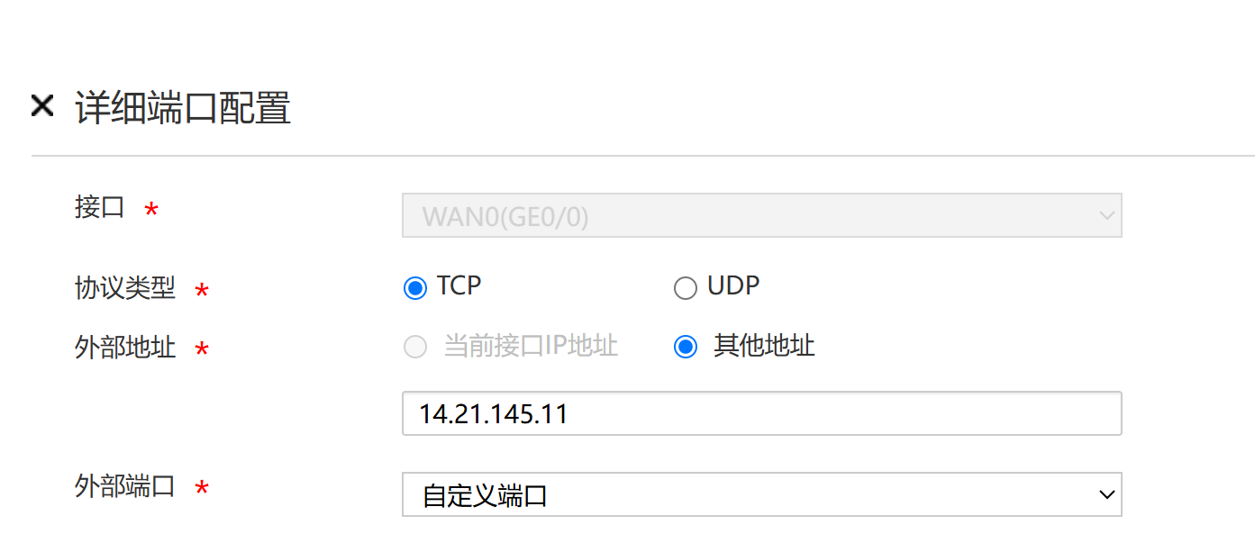

网络条件
旧路由器可以实现公网ip访问局域网服务器
宽带是动态外网ip
更换成 h3c的路由器
可以上网

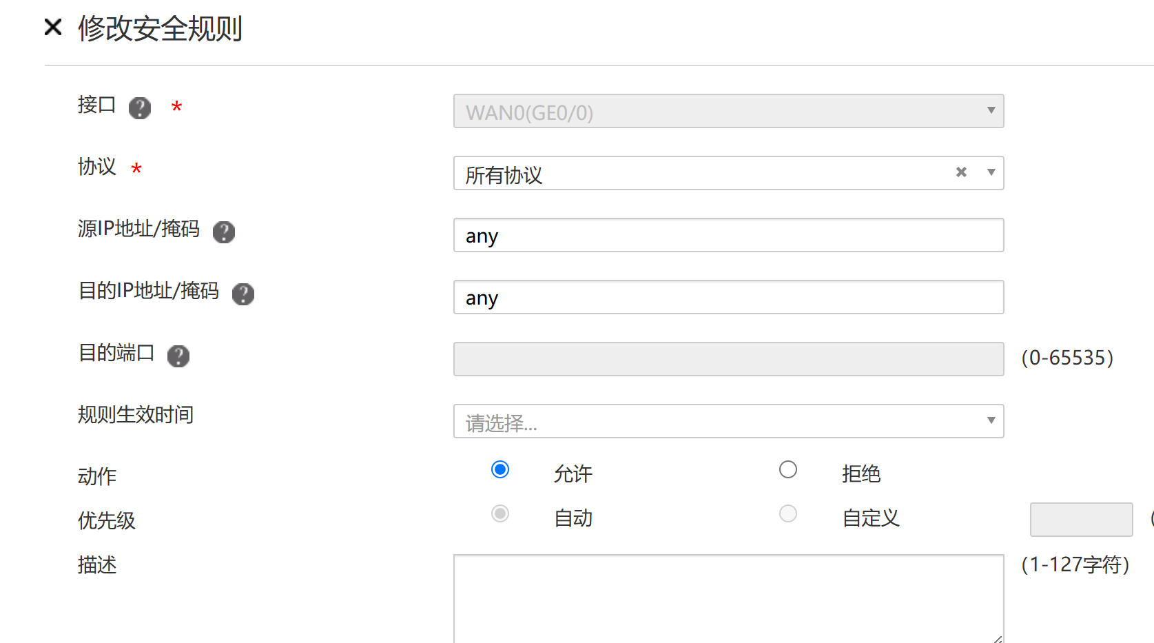

设置了防火墙  全部any
设置了NAT    转发38500 到局域网 192.168.4.131:8500
1.外网ip无法访问
2.NAT设置里面看到公网ip是写死的,不能根据实际变动吗?
3.最新的固件没得下载或者能在哪里下载?

接口nat 配置 current-interface
没有这个配置

动态外网IP你为什么不用DDNS呢
用了的,现在不是这个问题,是ip也转发不了进内网
zhiliao_3DphAO 发表时间:2025-05-12 更多>>

建议防火墙放通一下外网到内部服务器的流量。
全放了
全放了
zhiliao_3DphAO 知了小白
什么都配置完了,还是不行
