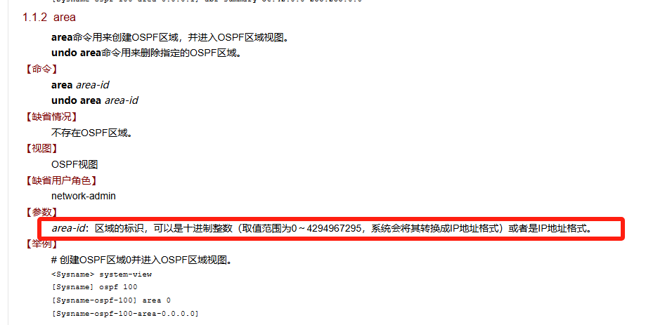

https://www.h3c.com/cn/d_202503/2368836_30005_0.htm#_Toc188523836 【命令】 area area-id area-id:区域的标识,可以是十进制整数(取值范围为0~4294967295,系统会将其转换成IP地址格式)或者是IP地址格式。

[H3C-ospf-1]area 2002 [H3C-ospf-1-area-0.0.7.210] 就直接翻译成这个了 不知道能不能和思科路由器对接

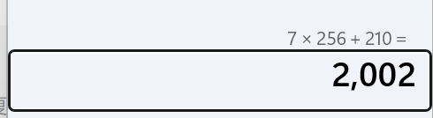

先把2002转换成二进制得到11111010010,在已八位划分成两部分,111和11010010,在转换成点分十进制就是0.0.7.210
