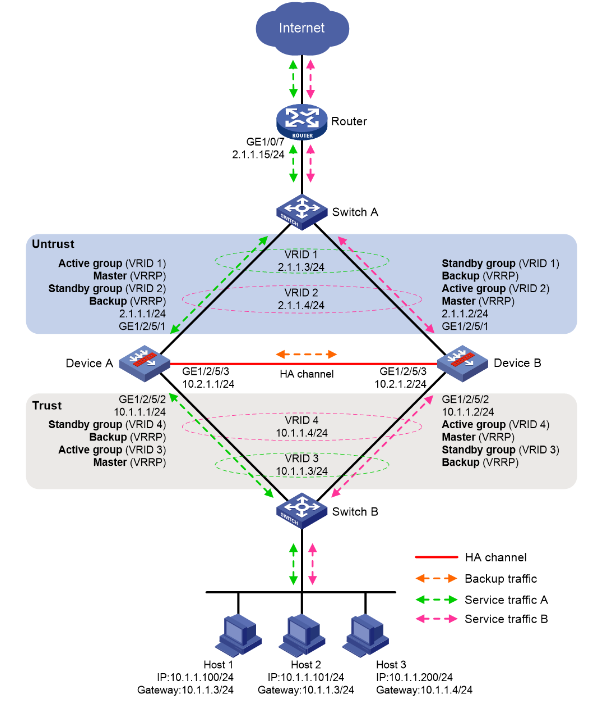

可以,按照这个组网模式。需要在防火墙前加一台交换机。将两根公网线路接入到交换机上。
回复zhiliao_Sarl5:
看拓扑图
zhiliao_1uFsi 发表时间:2025-05-12 更多>>
我物理链路各只有一条这样也行?
zhiliao_Sarl5 发表时间:2025-05-12
回复zhiliao_Sarl5:
看拓扑图
