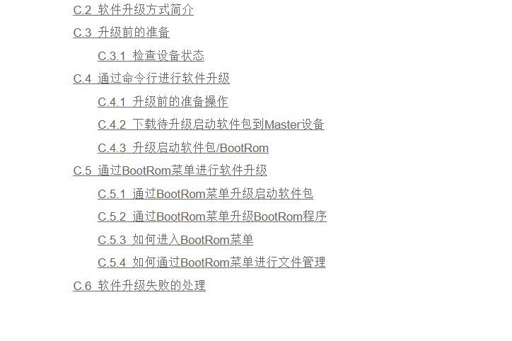

交换机软件更新是不是必需要一个bin文件,为什么H3C S5500V3_SI_R-CMW710-R1128 软件包里没有bin文件,现在升级总是失败,
我看其他型号交换机升级包里都有三个文件,包含ipe和bin文件的。下载链接
H3C S5500V3_SI_R-CMW710-R1128 版本软件及说明书-新华三集团-H3C
命令行升级吧,感觉是空间不足了,可以把交换机内的文件备份一遍,然后删除,
上传最新的版本,然后升级 ,附录C有教程

回复Zhiliaonever:
小问题,不行的话,看我主页,主要是做好备份就行
沉鱼落雁_解决问题看主页 发表时间:2025-05-14

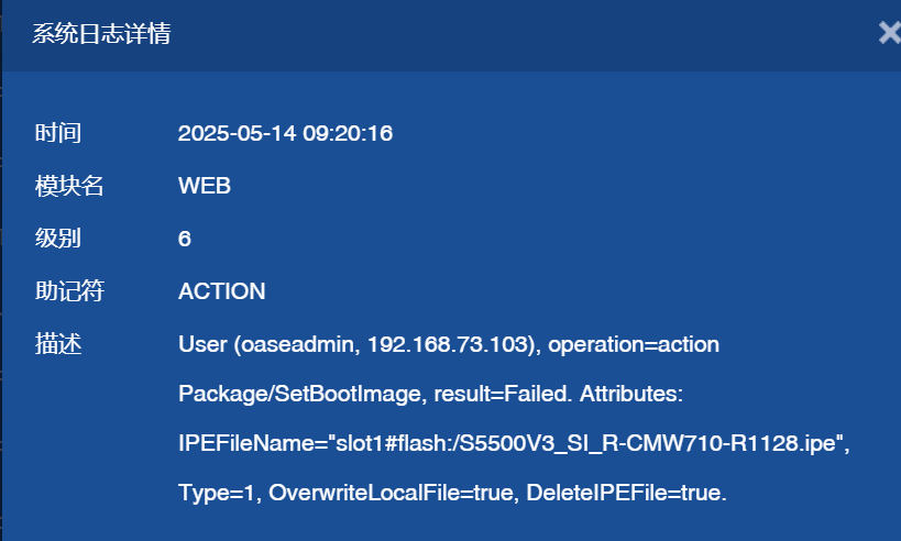

可以看看升级失败的提示么?IPE文件是可以升级的,试下ftp传输升级包吧。
Zhiliaonever 知了小白
就是总是直接报失败,原来的release版本是1122
上传完成后,配置下次启动文件,然后直接就报失败了

解决了,是内存不够了,可以上传但是无法生成配置bin文件了。 仔细看了下文件系统,供应商应该是升级过一次了,有两个版本bin文件,确认后把旧的删除了,现在升级可以了。
