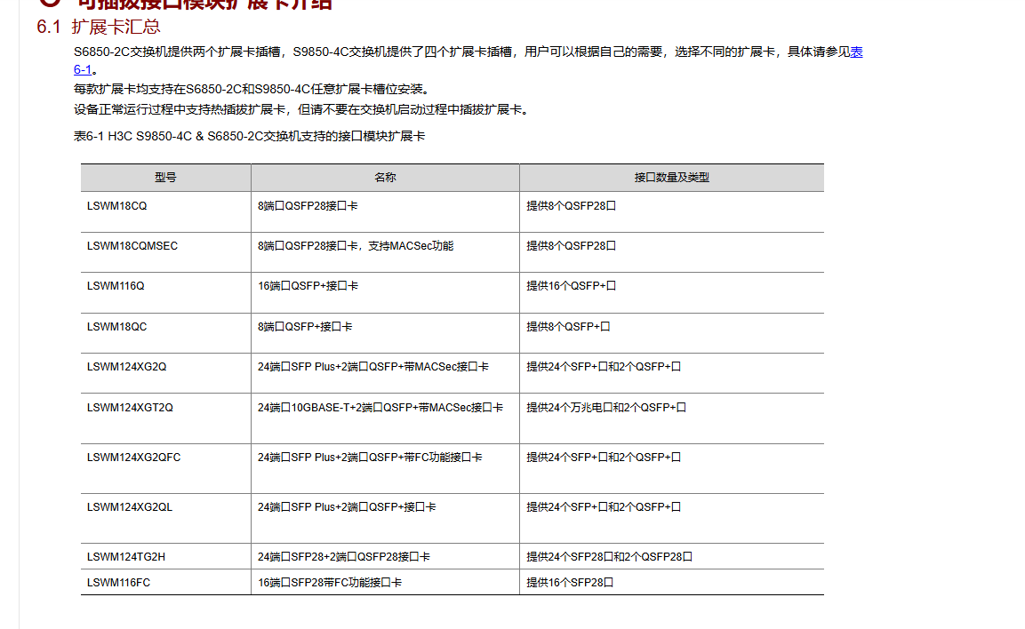

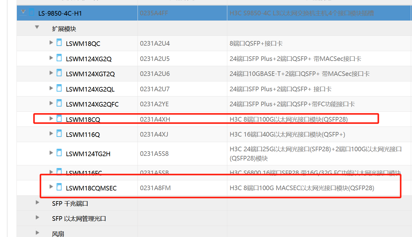

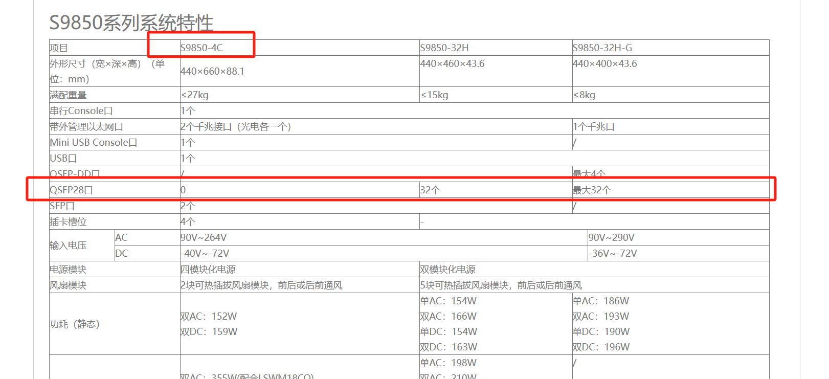

S9850-4C这台设备可以用100G的板卡吗
2025-05-14提问
  • 0收藏,1366浏览
粉丝:45人 关注:3人
默认不带100G接口;
支持4个扩展槽位支持100G接口板;
这个查一下哈
可以的
可以,  根据自己的选择来挑选相对应的板卡
可以用,选配购买板卡模块即可
