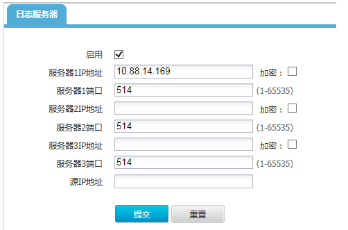

日志管理平台添加完设备设备显示不在线,我用的是ACG1000-SE,请问什么原因?

添加设备之前,必须要在ACG1000 WEB页面开启日志服务器功能,并指定日志服务器地址和端口号,否则ACG Manager WEB页面设备管理中的状态一直显示离线设备。(如果日志服务器没有开启,设备本身的8888控制端口是不会开放的)
