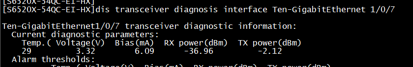

核心的收发率是这个很不正常。

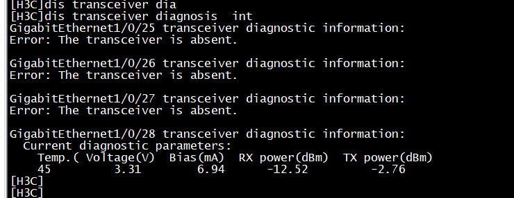

这是另一端交换机的
两端接口为down,这该怎么排查QAQ

没有到光
对端显示  发光正常、本端没收到光、检查收光那一芯光纤是否有问题;
粉丝:6人 关注:1人
上边1/0/7口没光,是不是光纤问题
