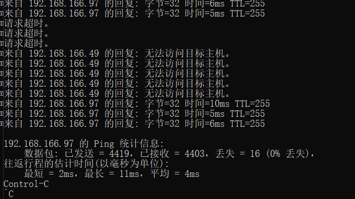

网络每天多次中断,丢6-7个ping包后自动恢复,请问下是什么问题
2025-05-14提问
  • 0收藏,1491浏览
每次丢6-7个ping包后自动恢复,
只给这些东西,无法判断问题,
你可以先去做个流统看丢包丢在哪里了
我现在是直连的汇聚交换机,相当于网关跟笔记本是直连的
zhiliao_nz5rAK 发表时间:2025-05-14 更多>>
组网很简单的,两台不同网段接入交换机,一台汇聚交换机,网关在汇聚交换机上
4 个回答
你这看着像是网关不稳定,看下设备日志
粉丝:10人 关注:47人
开防环。细分下业务VLAN
粉丝:3人 关注:10人
192.168.166.49 是你自己电脑本身的IP 吗
赵娴 五段
debug 一下网关上的 arp 交互记录
