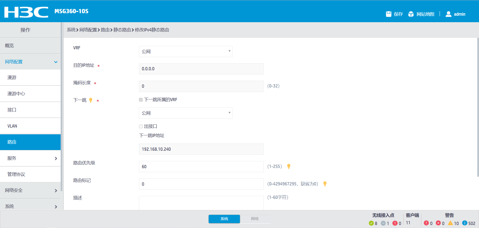

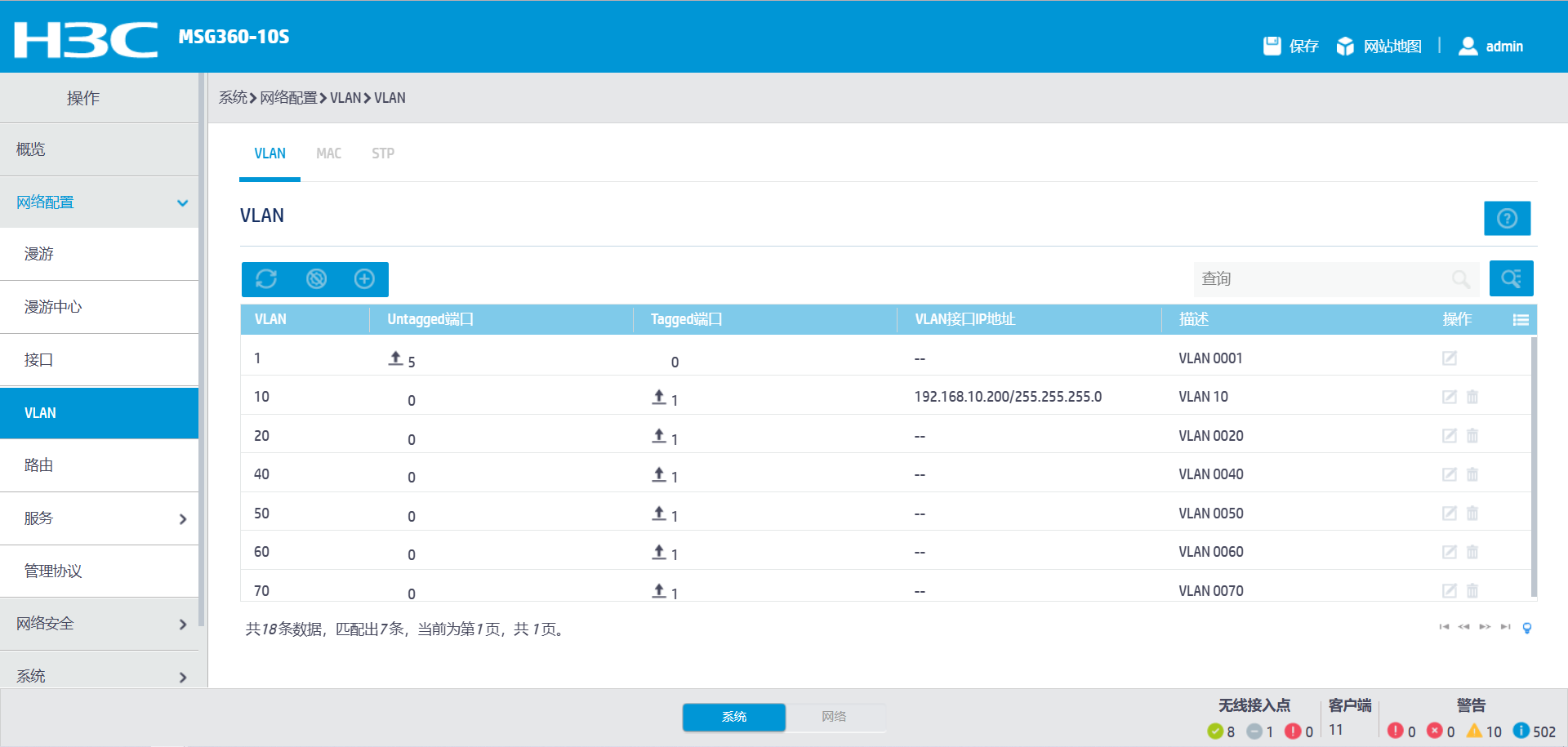

rt,目前使用dhcp option跨三层注册AP,设备是 MSG360+WAP722S
AC和AP(射频绑定vlan)在同一个vlan(vlan10)的情况下AP就无法上网了,不通路由器。有点懵逼了
在汇聚交换机192.168.10.240接的AC,缺了啥路由?
AP状态正常的吗
终端能获取到正确的地址吗
vlan10我没有配置option43 因为AC和AP在同网段了,二层就能发现了。 但是连上无线不通路由

AP灯看着正常。终端也能获取IP 但是AP接口在vlan10,射频也绑定vlan10不通路由。

表述的不清楚,没法确定问题,配置方便发一下吗
