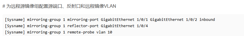

V5版本配置镜像的反射端口:
interface GigabitEthernet0/0/1
 mirroring-group 1 reflector-port
对应V7版本是什么命令?
mirroring-group 1 type remote-source
mirroring-group 1 reflector-port GigabitEthernet0/0/1
mirroring-group 1 remote-probe vlan <vlan-id>

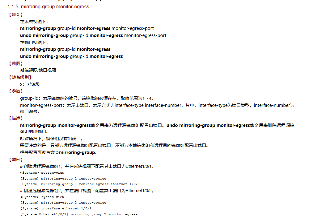

interface G0/0/1 mirroring-group 1 monitor-egress 接口下是否这样配置,反射端口是出接口的意思
zhiliao_1mmtTy 发表时间:2025-05-15
其实是一样的
你的这种也是可以的
什么都不会的网络工程师 发表时间:2025-05-15 更多>>
这是全局命令。。。全局 全局
接口下也可以,但是还是建议用全局
你的这种也是可以的
