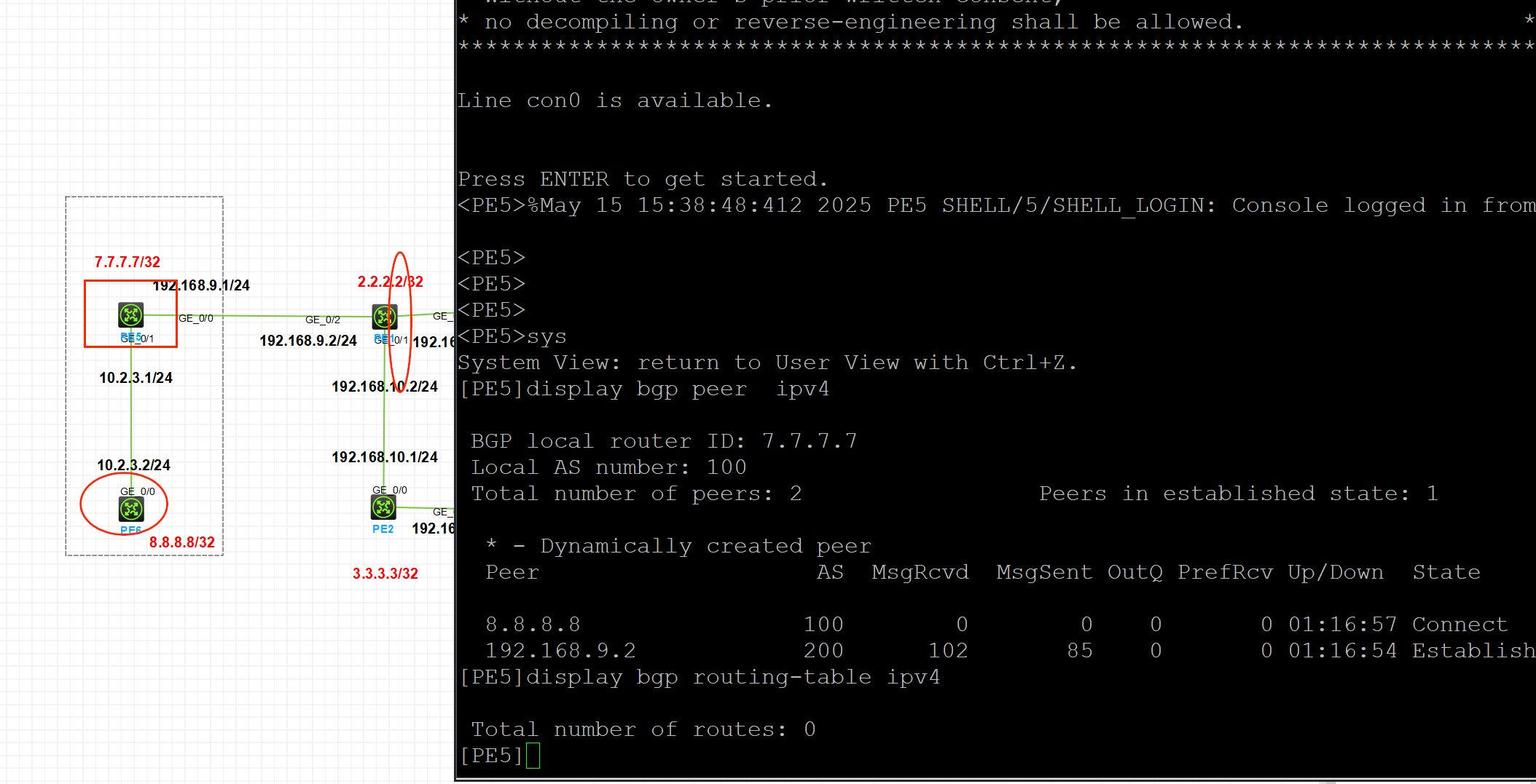

模拟器配置bgp,发现ibgp连接没有建立成功,ebgp建成功,不知道原因
2025-05-15提问
  • 0收藏,1399浏览
thanks 零段
用MSR36-20配置了一个bgp组网图,有2个as为100,200.按照附件里的文档配置的ISIS,验证路由成功,配置完bgp后,发现跨域的连接建立成功established,且有流量,域间的连接只显示connect,无流量,pe5配置如下:配置PE5-IBGP
[PE5]bgp 100
[PE5-bgp-default]router-id 7.7.7.7
[PE5-bgp-default]peer 8.8.8.8 as-number 100
[PE5-bgp-default]peer 8.8.8.8 connect-interface Loop0
address-fa ipv4
peer 8.8.8.8 enable
[PE5-bgp-default]quit
[PE5]save

ibgp要想互通,他得先底层路由协议互通。常见的是通过OSPF协议先互通,然后IBGP再通。你先检查底层协议通不
回复zhl188:
接口都是up
thanks 发表时间:2025-05-15 更多>>
用的isis,已经配置过了
你检查下接口是否UP,模拟有BUG。容易端口down.
zhl188 发表时间:2025-05-15
回复zhl188:
接口都是up
Xcheng 九段
粉丝:141人 关注:3人
检查下igp路由情况吧
标准BGP相关配置模拟器肯定是没问题的。
仔细检查下吧
或检查下模拟器设备内存是否是512MB吧,或换成6850试试吧
