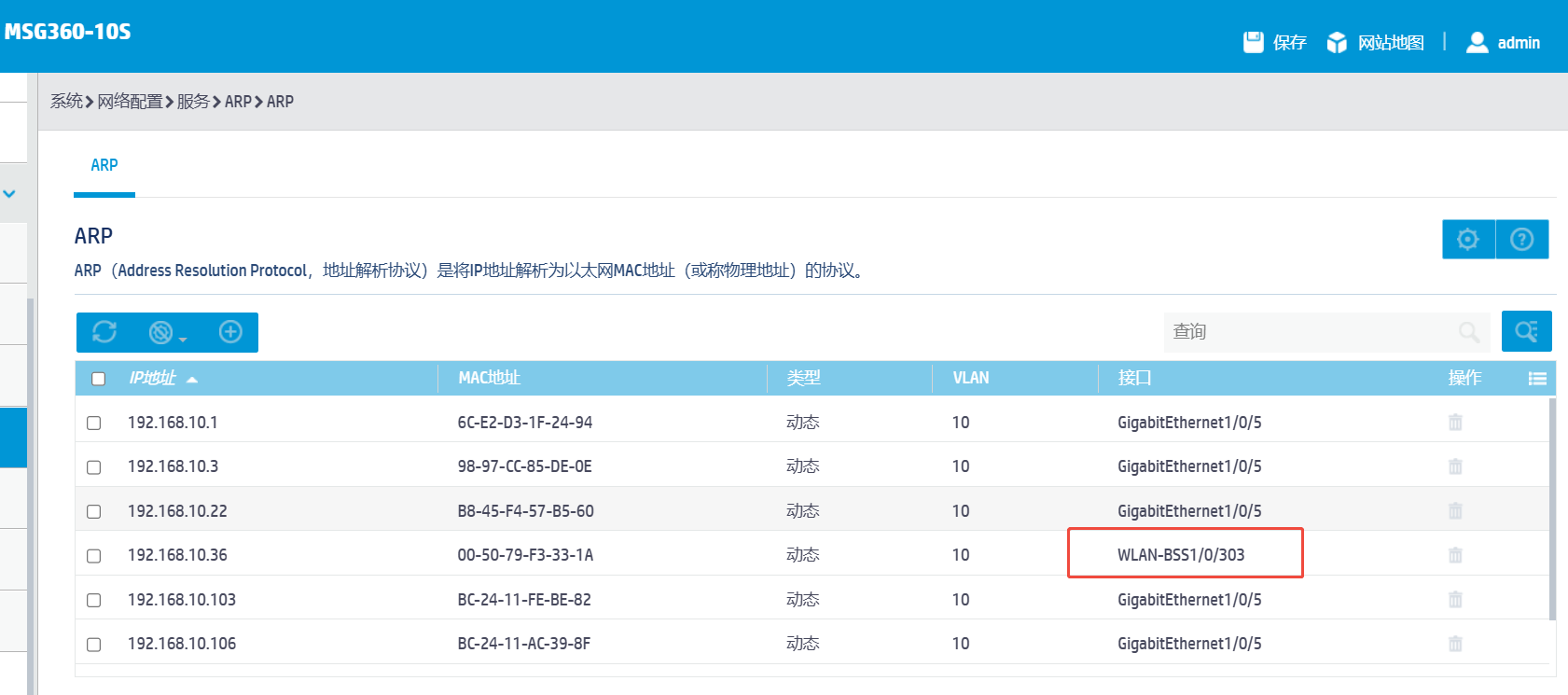

组网:核心作为网关、dhcp服务器,多vlan 10-60
AC接入在vlan10的汇聚交换机上trunk放通所有vlan,AP使用option43注册
其他vlan上注册的ap都能正常使用,只有vlan10也就是ac\ap同vlan下终端就无法上网
vlan10的ap可以正常获取ip,可以ping通,终端也可以获取正常的ip地址,核心的arp表上也有ap和终端的地址
发现终端的接口是WLAN-BSS时就不通网关和路由。只能访问AC
ac上创建了vlan10-60,不同的ap绑定射频和不同的vlan
总之就是vlan10下ap绑定vlan10,连接的终端不通内网,射频绑定到其他vlan反倒可以(应该是走的ac隧道)
