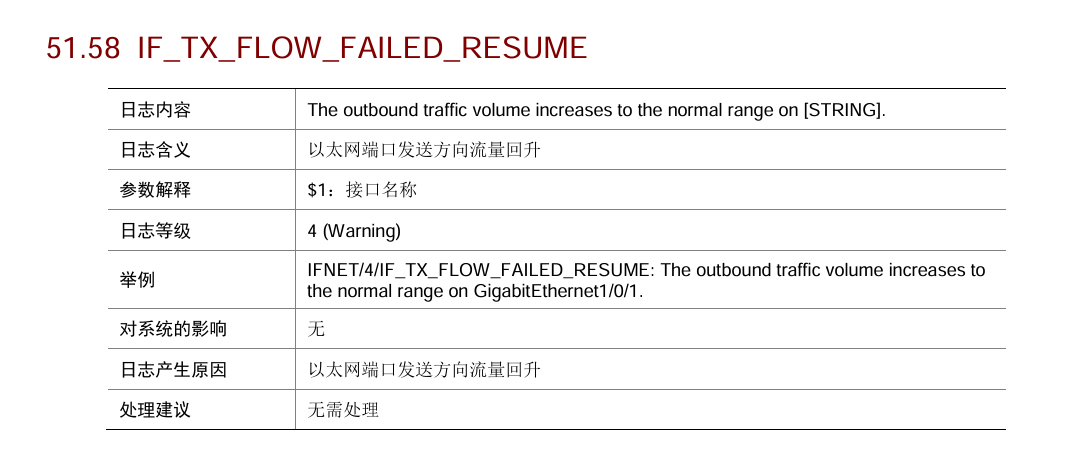

客户交换机有这种告警,客户想提高阈值不显示这告警应该怎么办
该告警的触发阈值是设备内部固定参数,不支持用户自定义修改。
可通过以下方式关闭告警功能:
# 关闭出方向流量恢复告警 info-center logging suppress module IFNET mnemonic IF_TX_FLOW_FAILED_RESUME # 可选:同时关闭其他相关流量告警(如流量跌落告警) info-center logging suppress module IFNET mnemonic IF_TX_FLOW_FAILED info-center logging suppress module IFNET mnemonic IF_RX_FLOW_FAILED info-center logging suppress module IFNET mnemonic IF_RX_FLOW_FAILED_RESUME
