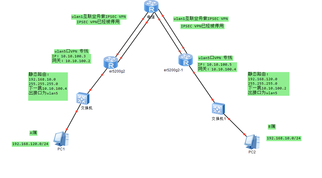

ER5200G2  A点和B点是通过路由器IPSECVPN来连接的,,现重新拉VPN专线,现在客户端想通过VPN专线互相访问,A点路由器WLAN5口 配置电信提供的IP10.10.100.3,网关10.10.100.2,客户端为192.168.120.0/24 ,A端静态路由网关10.10.100.4,出接口wlan5...B点路由器WLAN5口 配置电信提供的IP10.10.100.5 网关10.10.100.4,客户端192.168.10.0/24,B端静态路由网关10.10.100.2,出接口wlan5...,IPSECVPN停用后双方PING,
无法互相访问。有大佬能提供一下检查的思路吗?

有没有具体配置粘贴看下
壹号 四段
你用的WAN口,那检查下WAN口是否启用了nat,做了的话要取消掉
nat没有
zhiliao_AOjvzi 发表时间:2025-05-16 更多>>
nat没有
zhiliao_AOjvzi 知了小白
如图所示
