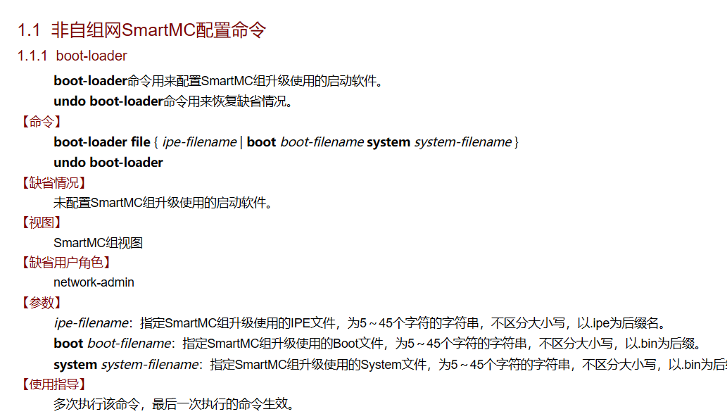

应该使用这个命令吧 1.1.1 boot-loader
