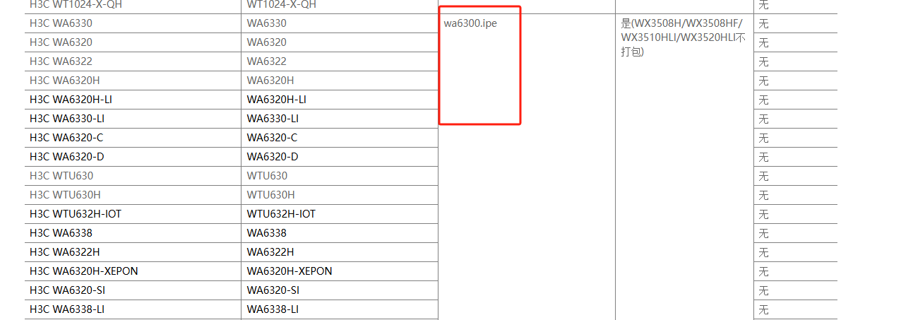

wx3540版本为R5461P01,根据文档查询wa6330应该使用R2461p01,是没有找到这个包,求链接
你去官网下载AC--R5461P01的版本,然后压缩包里有AP的版本,然后把AP的版本上传到AC里就可以了
这个AP说是问题,然后被我刷到了2442版本,现在想刷回去但是找不到包,在WX3540 R5461P01的包里面升级不了。我现在是AP直连电脑
zhiliao_0rI6X1 发表时间:2025-05-16 更多>>
我现在想单独升级ap
你单独升级AP,你把这个AP的版本上传上去不就升级了,甚至你还可以单独供电AP,然后单独升级
什么都不会的网络工程师 发表时间:2025-05-16
或者你想表达的是你这个6300系列还有其它型号,你不想升级其他型号,只想升级这个6330
直接升级控制器到最新版本就行了
