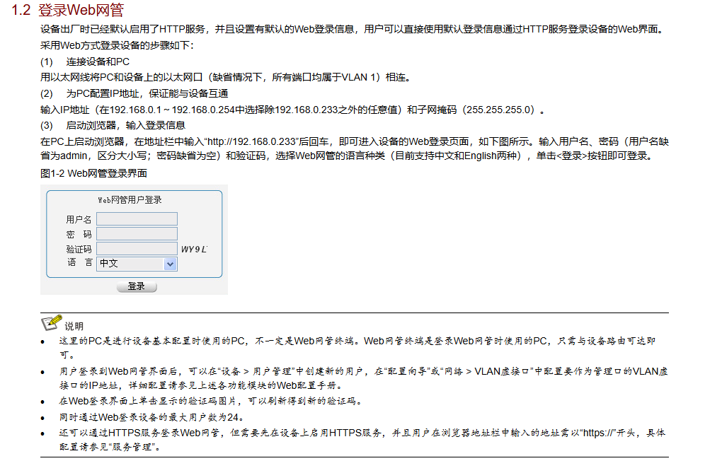

1 Web概述
1.1  简介
为了方便网络管理员对网络设备进行操作和维护,H3C特推出了网络设备的Web网管功能。管理员可以使用Web界面直观地管理和维护网络设备。
Web网管的运行环境如下图所示。
图1-1 Web网管运行环境
1.2  登录Web网管
设备出厂时已经默认启用了HTTP服务,并且设置有默认的Web登录信息,用户可以直接使用默认登录信息通过HTTP服务登录设备的Web界面。
采用Web方式登录设备的步骤如下:
(1)     连接设备和PC
用以太网线将PC和设备上的以太网口(缺省情况下,所有端口均属于VLAN 1)相连。
(2)     为PC配置IP地址,保证能与设备互通
输入IP地址(在192.168.0.1~192.168.0.254中选择除192.168.0.233之外的任意值)和子网掩码(255.255.255.0)。
(3)     启动浏览器,输入登录信息
在PC上启动浏览器,在地址栏中输入“http://192.168.0.233”后回车,即可进入设备的Web登录页面,如下图所示。输入用户名、密码(用户名缺省为admin,区分大小写;密码缺省为空)和验证码,选择Web网管的语言种类(目前支持中文和English两种),单击<登录>按钮即可登录。
图1-2 Web网管登录界面
说明
·     这里的PC是进行设备基本配置时使用的PC,不一定是Web网管终端。Web网管终端是登录Web网管时使用的PC,只需与设备路由可达即可。
·     用户登录到Web网管界面后,可以在“设备 > 用户管理”中创建新的用户,在“配置向导”或“网络 > VLAN虚接口”中配置要作为管理口的VLAN虚接口的IP地址,详细配置请参见上述各功能模块的Web配置手册。
·     在Web登录界面上单击显示的验证码图片,可以刷新得到新的验证码。
·     同时通过Web登录设备的最大用户数为24。
·     还可以通过HTTPS服务登录Web网管,但需要先在设备上启用HTTPS服务,并且用户在浏览器地址栏中输入的地址需以“https://”开头,具体配置请参见“服务管理”。
