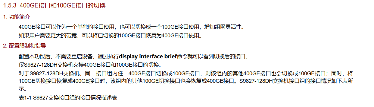

 S9827-128DH
项目
S9827-128DH
支持拆分的端口
1~128
拆分形式(1分4或1分2)
支持400G 1分2
拆分端口是否支持向下兼容
否
硬件使用限制
CLI配置
1.     进入系统视图。
2.     进入400GE以太网接口视图。
interface fourhundredgige interface-number
3.     将一个400GE接口拆分成两个200GE接口。
using twohundredgige
缺省情况下,400GE接口作为单个接口使用,未拆分。
4.     进入任意一个因拆分生成的200GE接口视图。
interface twohundredgige interface-number
5.     将两个200GE拆分接口合并成一个400GE接口。
using fourhundredgige
软件使用限制
配置本功能后,不需要重启设备,通过执行display interface brief命令就可以看到拆分或合并后的接口
对于S9827-128DH交换机,如果需要使400GE接口工作在100Gbps,请使用using hundredgige mode 1-channel命令将该400GE接口切换成100GE接口。
