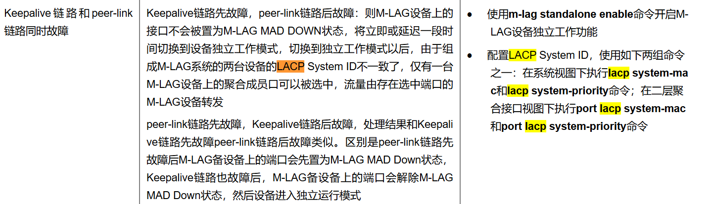

两台交换机做m-lag,配置为独立运行模式和LACP System ID,下面接的服务器,现在模拟Keepalive链路和peer-link链路同时故障,发现linux服务器连接的聚合组有一个成功被unselect,但winserver的聚合组还都是选中的状态,会是服务器的问题吗

根据信息中关于M-LAG独立运行模式及LACP System ID的配置原则分析:
  1. 独立运行模式机制
    当Keepalive和peer-link同时故障时,M-LAG设备会切换到独立工作模式。此时:
    • 两台设备的LACP System ID(系统MAC+优先级)会还原为各自的本地配置
    • 由于System ID不一致,只有一端设备的聚合成员端口能被选中(LACP协议基于System ID选举,值越小优先级越高)
  2. Windows Server异常的可能原因
    • LACP系统参数未分离:需确认Windows Server连接的聚合口是否严格配置了不同的LACP System ID。若两端设备在独立模式下仍保持相同System ID(如未正确配置lacp system-mac和lacp system-priority),会导致双端口仍被同时选中。
    • 服务器LACP协商机制差异:Windows Server的NIC组合策略可能存在差异。建议:
      • 检查网卡驱动的LACP实现是否严格遵循协议标准
      • 确认服务器端未启用静态聚合模式(应使用动态LACP)
      • 使用Get-NetLbfoTeam命令验证Windows NIC组合状态是否正常更新
  3. 验证建议
    • 在故障场景下,通过display lacp system-id命令检查两端交换机的LACP System ID是否确实不同
    • 在Windows Server上抓取LACP协议报文,确认其收到的System ID是否与交换机实际配置一致
    • 对比Linux与Windows服务器的NIC组合配置差异(如LACP超时时间、哈希算法等)
总结:此现象大概率与Windows Server的LACP实现或交换机LACP参数配置有关,而非M-LAG机制本身问题。建议重点排查LACP System ID的一致性和服务器端协议栈行为。

检查一下另一台交换机上的端口有没有mad down状态
